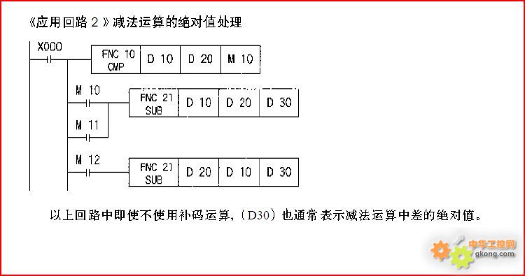

FX1N没有取反指令,如何编?

看来大家都不愿意对一个不认真看手册只知道懒惰的等人喂饭的人提供帮助。
教教你一下学习方法:
首先,你应该去手册上看取反NEG指令,然后你就会发现,原来FX1N不支持NEG指令。
此时,你应该去看NEG指令在编程手册上的第188页上,其上面清楚地写着,可以利用SUB减法指令来达到相同的功能!!!
下图为第188页附带图:

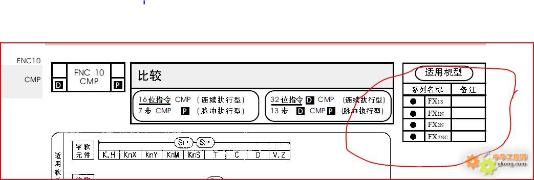

楼上,FX1N没有CMP指令

呵呵;对于支不支持某个指令,你查手册比发在这会更快有结果;
