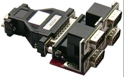

1、
带地址的rs-232扩展器
波仕的产品型号为4232a、8232a。 rs-232一变四扩展器(型号:4232a)用于将pc机的一个rs-232串行口分时扩展成四个准rs-232串行口。4232a已经有4个下位机的硬件地址,无需修改下位机的软件。准rs-232串行口只有txd(发送)、rxd(接收)、gnd(信号地)三个信号。4232a适用于一台pc机与多台pc机、单片机或仪表之间的通信。
http://www.cechina.cn/upload/companyfile/2009/9/7/c692bf58-4770-4d22-bdac-af24339762b4.jpg
4232a的外型为db-9(孔)/db-25(针)转接盒大小,直接插在pc机的db-9芯rs-232串行口上。4232a无须外接电源!4232a还配套有带4个db-9针座的板,可以直接插4232a的db-25端。使用之前通过软件设置来分时选通四个下位机rs-232口。选择下位机串口地址只需要加一句指令或者只需要一个初始设置。
windows下4232a的软件设置方法
  4232a支持mscomm.ocx通信控件。windows下的编程语言只要可以使用mscomm.ocx通信控件就可以方便地得到4232a的支持。打开一个mscomm控件,分别设:
rts.enable=false         dtr.enable=false         ; 此时选中0# 准rs-232口
rts.enable=false         dtr.enable=true          ; 此时选中1# 准rs-232口
rts.enable=true         dtr.enable=false          ; 此时选中2# 准rs-232口
rts.enable=true         dtr.enable=true          ; 此时选中3# 准rs-232口
  也可以使用波仕网站上的软件ntport对端口地址(比如3fc)进行写操作,软件设置方法为向所插的rs-232串行口地址送被选中的准rs-232口编号(0、1、2、3)。比如外插com1串行口(物理地址为3fc)时,要选通2号准rs-232口,则
    basic语言为out &h3fc,2            c语言为outportb (0x3fc,2);
以上语句均指向com1串行口,如果是com2串行口则将物理地址3fc改为2fc即可。

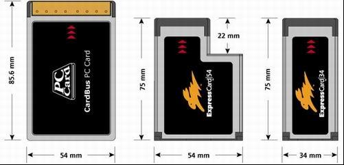

从计算机扩展多个rs-232口的方法还有:从pcmcia口扩展、从usb口扩展、从以太网扩展。这些方法扩展出来的rs-232口是带独立地址的,不依赖原来的rs-232口。
笔记本的pcmcia扩展出的rs-232口的通用性是最好的,因为是带独立物理地址的。它相当于从台式计算机的pci扩展的rs-232口的通用性。 由于计算机的pcmcia口的变化,现在的pcmcia卡有3种插口外形:最左边的为方形,中间为t形,最右边为条形,请一定特别注明。
