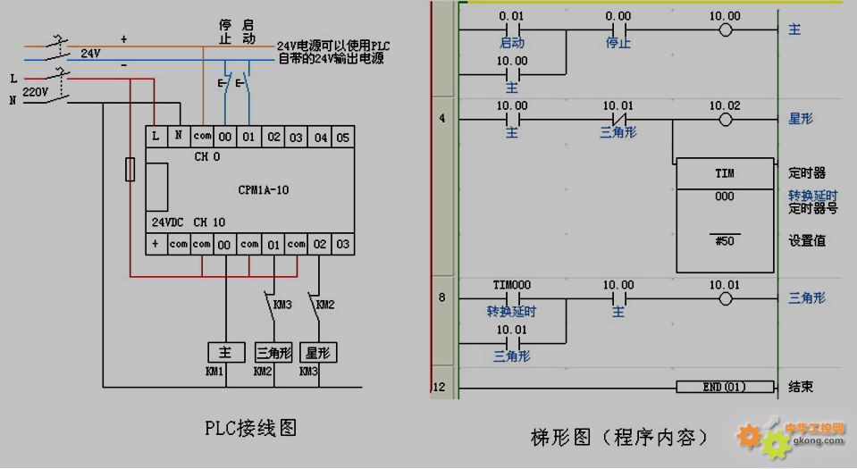

三相异步电动机的Y—△启动控制线路和控制程序如图所示。
按启动按钮,Y形降压起动,经延时若干秒后,电动机转换为△形正常运转,此时电动机为正常运转。按动停止按钮,电动机停止运转。

lzqzbr
这个成本很高吧

wml0060
作为PLC编程练习可以,实际使用成本较高,可以用单片机做一个。

hzwlm
梯形图第一行0.00应为常闭吧?

亚州AKO
停止是什么开关啊?同时也要互硕啊

我就去旅游
引用4楼的帖子:
'梯形图第一行0.00应为常闭吧?"
不对。外部的停止开关是常闭,以就是平时都是有输入的,梯形图里面就得是常开。不然启动不了。我是初学,一起讨论。

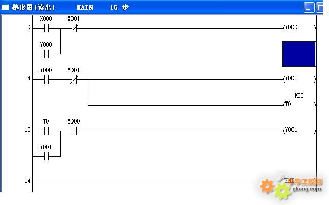

xiongdc8252
我认为停止按钮还是按常闭做比较好,用常开设计的话,停止按钮坏了的话你停不了机器很危险的。

mahuabo2007
8楼的兄台,你用的是三菱的编程吧!
09-10-31 20:00
9楼
xiongdc8252
mahuabo2007
在 2009-10-31 20:00:17 发言
【内容省略】
是的,是GX Developer8.5加仿真!
