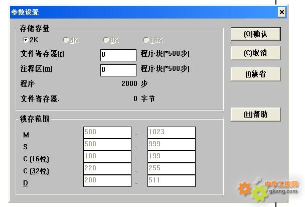

fumz78
三菱的在编程软件的“PLC参数”中设置注释占用的容量

9楼
ZCMY
三菱的其实也很容易;
注释区设一块,那么PLC的程序存储区就少500步;
