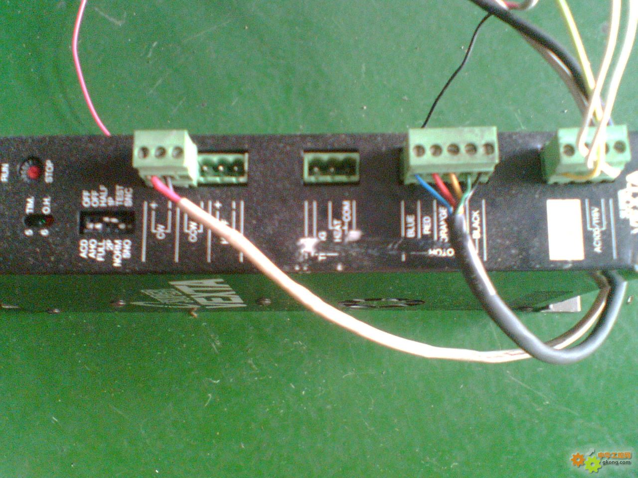

请问高手这里怎样设置调速开关让步进电机可以调快慢

你输入到驱动器上的脉冲频率决定电机的转速;

可以说具体一点吗 我的那台步进电机想让他快一点和慢一点 是否可以加个调速器之类的可以用吗? 怎么加菜可以用 谢谢

你是用什么控制器来控制这步进的,改控制器中的程序来调速

就是步进驱动器 和一个步进电机 不用PLC先做一个样品试一下 只要快和慢 手动调节就可以

如用PLC怎么控制

呵呵;你问的恐怕自己也糊涂了;
PLC以发的脉冲信号,频率决定速度、脉冲量决定转过的角度;

这也要看你用什么型号的PLC

在驱动器是内部可以自整定7.5KHZ 的脉冲.不要PLC也可以转. 但是你讲的调速只能是程序了.可以建议你买个200块钱的扳子,自己做一个...

不用PLC直接用步进驱动控制怎么接线 我今天试了只用驱动控制步进机无法运转 驱动器与步进机多是好的 请问大侠这线怎么接啊
