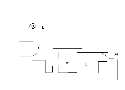

二联开关我们见得多了,家居装修也经常用到,它的作用是二个地方都可单独控制一盏灯的开和关。现要求4个地方都可单独控制一盏灯,即4联,材料是:二个单刀双投开关,二个双刀双投开关,电线,灯。
单刀双投开关解释:一个公共点,一个常开点,一个常闭点,共三个接线点。
双刀双投开关解释:相当于二个单刀双投开关并排,机械上同时动作。
有点难啊!试试看,60分钟计时开始.........

呵呵,小意思呀!串接在一起哦!

接灯的一边
           |         出线接到灯炮
           0         这两排0为单刀双投开关
         0  0
        0    0      这两排0为双刀双投开关
      0  0  0  0
      |   |  |  |   进线接法或按序为 N L L N
      L  N N  L
其另一边也这样接即可

04-08-13 10:03
看着不对呀?4个开关都可以独立控制灯的开关
04-08-13 11:08
哇!就4个串联这么简单?不会吧
04-08-13 11:48
呵呵!等我有空写个图,你就清楚了呀!!!你可以好好分析哦!没有错的

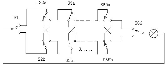

记得早先玩过类似游戏的。好像是66个开关控制一个灯。回忆的接法。没有验证。
呵呵,消遣消遣。
