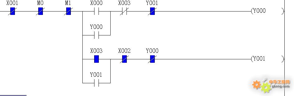

如图所示,自己编的一个程序当中,模拟运行时,强制X0接通时,Y0没有输出,不知道是怎么回事,请教各位帮帮忙!

你图上的X3是ON的,回路是断开的,Y0怎么可能通?

另外你的图中有个问题?Y1为什么不通???这些难道不是问题吗?
怀疑你的图是PS的,讲点水准好不好?
Y1通的时候,你怎么做Y0也不会痛!!!!

Y0与 Y01互锁,此时Y01工作Y0不会工作.

感觉你的程序中有双线圈现象,是不是整个程序不只这几条,还应该有输出Y0和Y1的地方吧

在这个程序监控中,X3接通,Y0只有在X3为非的条件才接通,这样的情况要好好检查程序的逻辑顺序,错误的出现都是有原因的!

你X3接通了那么Y0应该是没有输出的

同意5楼lixiaobai的观点。请检查有无双线圈
其实出现问题解决的最好方法就是监控,哪出问题就监控哪。比如Y1(想必楼主是想说Y1怎么没输出的吧),你就查找Y1在程序里出现的所有位置,查找影响它的程序段。

X3动作了,Y0怎么能动作!
你想强制使X0接通,使Y0动作,必须先把PLC外部X3断开。

是X3的原因;
