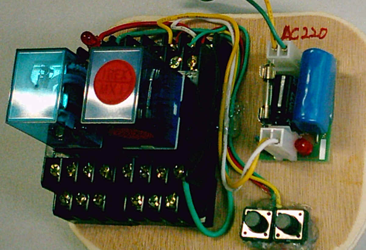

电路是很简单,且最终的稳压效果也不是很理想,请各位千万不要拿来应用在别的设备上代替开关电源,因为这样肯定会出问题的,但是由于SPLC有着很大的电压波动范围,所以应用在SPLC上绝对没有问题,我有看到实例,这是每一个参加了培训的人都可以证明的!!!
04-08-15 17:41
32楼
irex
感谢大家支持讨论 , 在这我必须在申明下列事项
1. 这电路并分我们专一, 在很多产品中都有, 最明显的就是充电灯与剃须刀.
2. 这电路一般无法用在微处理机电路, 因为电源特性恶劣, 在100uf电容充至饱尚须约二秒左
右, 因此电源爬升问题微处理机易当机.
3. 运用于 SPLC 只是告诉大家 SPLC 的电源不须严苛, 且对电源变动接受能力很特强.
4. SPLC 电源可以工作在 9V ~ 28V 变动的 电源中 , 并能承受 缓电压升的电源架构.
5. 这电路您可运用于任何对电源不苛求地方, 由于没隔离请注意安全.
