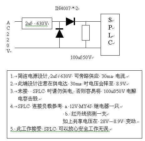

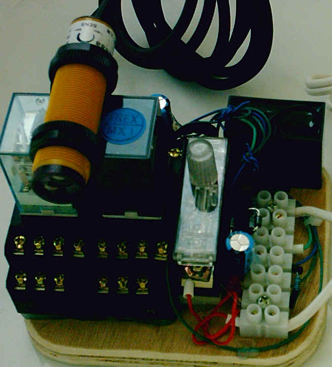

主题:利用 AC220V 直接取電應用範例
点击:31053 回复:39
楼主
irex
這個範例我們利用 SPLC 來示範, 您也可以將這電路充分使用.
但注意您的負載必須在電壓惡劣下依樣照常工作
在這必須先跟您說, 為了您的 安全請遵守下列說明
1. 請不要在這環境下直接與電腦連線上傳程式,
2. 每個接點都有沒跟市電隔離, 所以接點絕不可以直接碰觸.
04-07-18 19:03

6楼
irex
wangbingmei:
明天發一個 組裝好成品 給你
上海智國 客服部 Annie
04-07-20 20:11
7楼
wangbingmei
非常感谢智國 !
04-07-21 11:34
8楼
wangbingmei
已收到!已成功!谢谢!

yangyun1234
最好在二极管后面并上一只稳压二极管,以防不测啊!!
