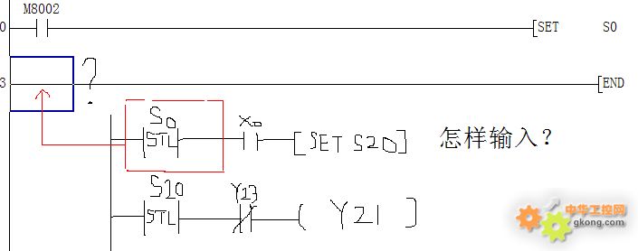

管理员,我已把图上传了,怎么帖子里不见图啊。

一种方法:使用指令输入一段stl程序,转换为梯形图,看看是什么样的。

你这是老软件的样子,新的软件显示是不一样的,找找这里的贴

造梯形图状态直接输入指令
STL S0
AND X0
SET S20
STL S20
ANI Y23
OUT Y21
就会自动画好
