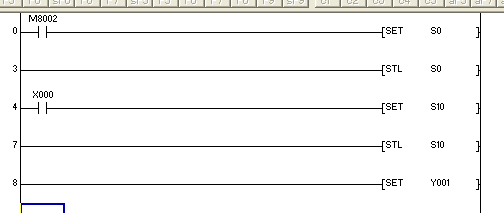

我是才用PLC没多久的,开始用就是GPPW这个软件,还真没遇到这样的问题,呵呵
08-11-17 23:03
11楼
mfkiiyd
只是两个软件不一样,但是功能是一样的,前面那张是FXGPWIN的编程,不过也很好用.
后面那是GX Developer的编程,装个仿真软件真的很好用

12楼
冯国杰
我用GPPW 编的也和楼主一个样 在右边

13楼
章军
新旧软件的问题

14楼
sqhuang
应该是一样的,只是显示的不一样,版本不同嘛!你仿真一下,观察一下结果是不是一样!

15楼
君之故瑶
我刚才试了下,这个版本的软件,果真这样,那下面的怎么编啊
比如说我先M8002直位 S0,STL S0触点后X0接通就直位S10,S10触点就直位Y1等等,这怎么编啊,与FX的不一样

17楼
ymlovekhh
stl是不能直接驱动计数器的,要另加一个按钮什么的!!还有下面的,输出是不能直接stl s100这样子的,程序会有错误的!!

18楼
sqhuang
只是在不同的软件中显示不同,一样的用,结果也是一样的
