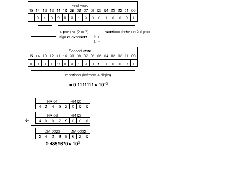

比如 256 存储的时候表示为: 3256□□□□;还是3□□□□256?? 谢谢...

0~22=尾数
23~30=指数
31=符号

請參考下例:
心情小姐您看到的是CS1系列且它是用IEEE754標準.

电子流程那么聪明啊,我还不明白,例子中的HR0那些不是十进制吧?
06-11-05 15:35
7楼
char_login
不好意思明白了开始没有考虑前面,不过怎么实际与目的值比较呢,比如与50比较,是不是不用转换可以直接比较?
