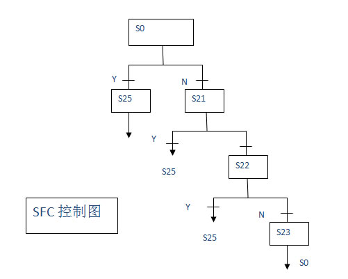

步进程序控制,其特点主要表现在控制的流程、时序十分的明显化。另外就是程序的结构上面很易读、易懂;修改和维护性很方便。
步进控制程序与梯形图是两种编程语言。一些PLC中这2种语言可以互交性的使用。
步进控制的英文代码为SFC(Sequential Function Chart,顺序功能图,或状态转移图)。用SFC进行编程,不需对时刻变化的工序步进动作进行设计,工序之间的联锁或双重输出的处理SFC均能自动进行,只要对各个工序进行简单的顺序设计就能保证机械正确动作;使用者也可容易理解全部动作过程,能自动执行对各个工序的监视,试运行调整以及故障检查非常方便,维修保养也容易。

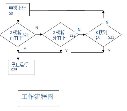

例如一个电梯的运行控制程序:假如当前电梯停靠在1楼,你在3楼呼叫电梯。

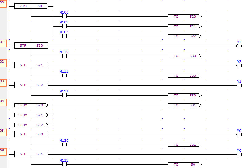

1.步进指令的操作里,FORM指令分为选择性合流和并进性合流,请问有什么区别?
如上图,  选择性合流  是在S20,S21 和S22步在执行时,再根据之后的条件,即M110,M111和M112来选择性去执行同一个步:S30.
                 并进性合流  是在S20,S21 和S22步在执行时,都会执行一次S30步.
2.步进指令的操作里,TO指令里,分选择性分支和并进性分支有什么区别?
此问题的分支和合并与FROM是一样的道理,只要你上面的问题弄清楚了,这也会迎刃而解.所以不再做说明。
