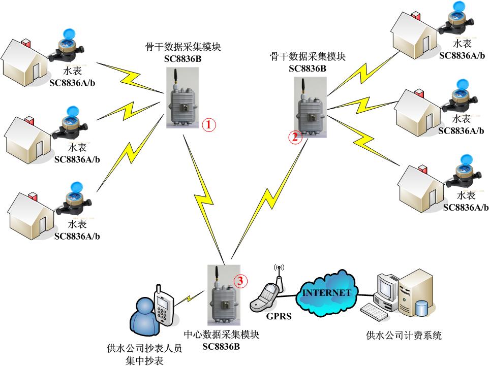

为每家每户与三表对接的无线数据采集发送模块(SC8836A或SC8836b),当采集模块接收到水表脉冲信息,即发送至就近骨干收发模块。
为骨干收发模块(SC8836B)组建社区zigbee骨干网络,可按在大楼外墙壁上,与需要采集的建筑物相对,也可安装在小区照明电杆上,或者屋顶上。每一个采集点负责采集几十到几百个,甚至上千个水电气表的数据,具体采集数量的多少,取决于小区的建筑环境和具体情况。上图为虚拟设计图,在实际应用中,根据现场环境部署增减骨干采集收发模块数量。骨干模块在社区以无线(也可采用有线连接)方式自组成社区骨干网络
定义一台为中心模块,其他模块接收到抄表信息发送或中继发送至中心模块。中心模块本地存储或通过GPRS广域网传送至远端供水公司系统。
2、系统组网拓扑:
                                        系统组网结构图
水表与我公司zigbee无线数据采集发送模块(SC8836A或SC8836b)对接,水表输出0~3v方波(脉冲)与采集发送模块TTL接口互联。水表每发送一个脉冲(1升),触发zigbee模块向骨干采集模块发送数据,骨干数据采集模块接收到信息,返回确认信息。水表端接收到返回信息即进入省电休眠状态。
使用SC8836B集中数据采集模块,采集到的来自所有它管辖范围内的水表的数据,进行打包,并通过如下几种方式传给监控中心:
A. 在每一个SC8836B中,安装一个GPRS或 CDMA1X终端模块,利用移动通信网传往管理计费中心,或其它指定地点;
B. 利用SC8836B模块自身的无线数据中转功能,将所有SC8836B所采集到的数据汇集到某一个采集节点,再通过其它有线或无线的网络传往管理计费中心,包括互联网,宽带网或移动网;个别联网不方便的数据采集点,可单独使用一个GPRS或 CDMA1X终端模块直接传输。
C. 利用485总线将一个小区的所有SC8836B采集点连接在一起,然后再通过其它有线或无线的网络传往管理计费中心,包括互联网,宽带网或移动网。
中心采集模块也可在本地设置存储设备,由抄表人员定期采用手持终端进行一次性抄表工作。
所有设备都具备定时自检信息发送,确保设备运行良好。和电池低压报警信号的发送,在电池余量到达设定范围,即向管理系统发送低压告警信号,提示更换电池,保证设备正常运行。

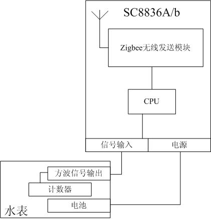

3、表连接示意:
表与无线模块连接示意图
三表输出方波脉冲或其他信号与无线模块(SC8836A/b)TTL接口连接。
无线模块直接取水表电池供电。
