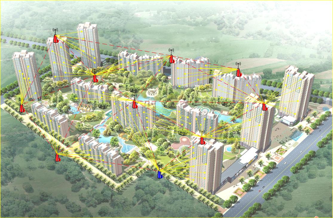

一、系统结构
1、系统整体网络结构:
                             社区整体组网结构
