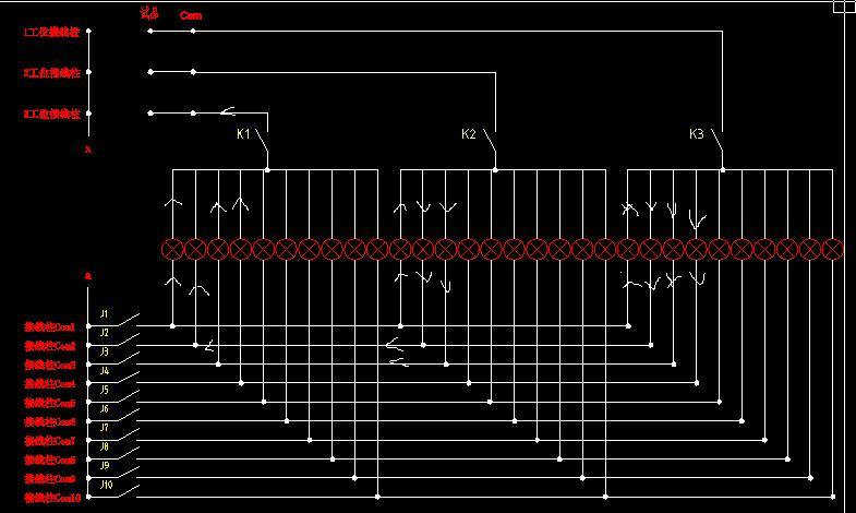

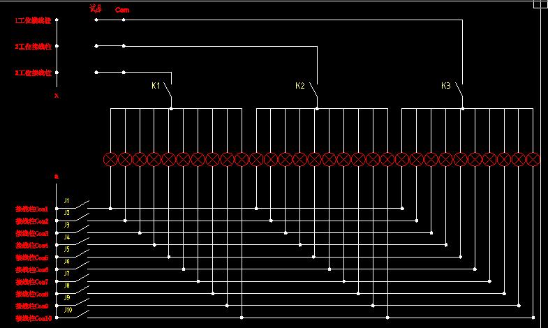

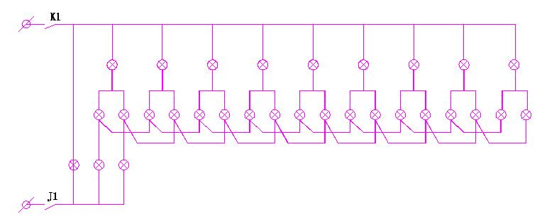

使用十三个输出,控制30个负载,每个负载柜10组。
我使用10个输出控制10个公共线。J1~J10
3个输出控制选择工位 K1~k3.
结果....................不行。
当1工位的第一组负载(钨丝灯)亮。结果是,其他工位第一组的钨丝灯也亮。
帮忙想想办法。我用的是 FX1S-30MT。输出只有 14个。而且不能扩展。

deathpig
电路图。
07-10-23 16:33
2楼
deathpig
不好意思,刚才没发上。
07-10-23 16:35
3楼
deathpig
这个就是造成的结果,不仅仅是第一路灯亮。其他线路上也有微弱电流。

zhong-gong

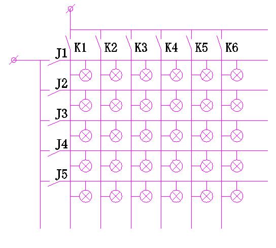

您的线路有虚假回路--几个灯串起来形成通路。
使用如下矩阵电路就可得到彻底解决。
07-10-23 20:02
5楼
zhong-gong
把4楼的原理改画成下图的只有K1和J1接通的状态,可能就更清楚了。

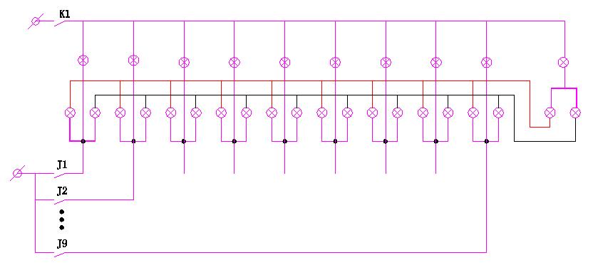

zhong-gong

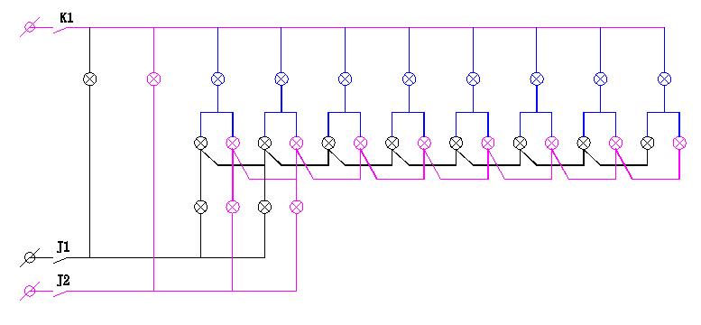

把4楼的原理改画成下图的只有K1、J1和J2接通(如下图)的状态,因为多了一个回路提供电流,原来微亮的灯就会再亮一点。
07-10-24 08:37
7楼
zhong-gong

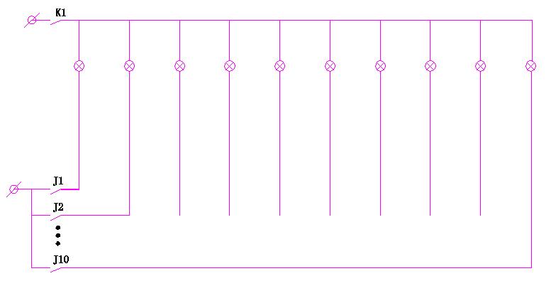

把4楼的原理改画成下图的只有K1、J1至J9接通(如下图)的状态,因为多了提供电流的回路,K1一组灯原来微亮的就会更亮一点。
07-10-24 08:45
8楼
zhong-gong
直到J1~J10的开关全部接通(如下图),因为K2、K3组的灯没有了通路,才不会微亮。
07-10-24 09:01
9楼
zhong-gong

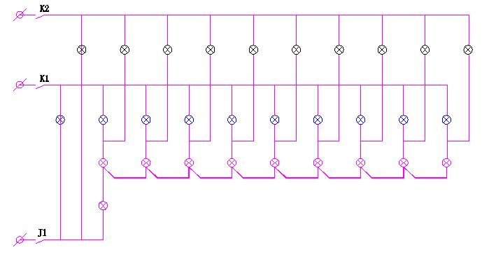

把4楼的原理改画成下图的有K1、K2和J1接通的状态,可以明显看出微亮的情况依然存在。
至此是否可以得出结论:只有K1~K3或者J1~J10全部接通时,其余的灯泡没有了通路,才没有微亮的情况出现。
