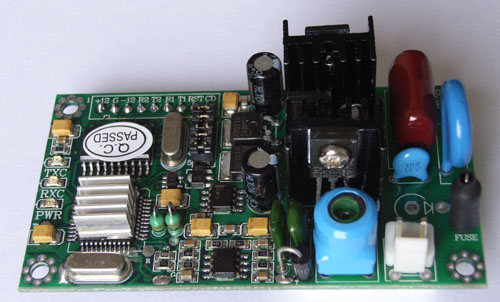

BWP20嵌入式电力线载波模块
BWP20嵌入式电力线调制解调器(电力线载波模块、电力线MODEM)是必威尔科技有限公司全力打造的专业电力线载波产品,其核心芯片采用国际著名公司的专用电力载波集成电路,配合必威尔科技专门研发的通讯算法及电力线接口信号驱动电路,使得产品具有通信速率高,通讯可靠,抗杂波干扰能力强,通讯距离远等特点,是专门为适应中国国内电力线应用环境而研发的高性能电力线载波通讯产品。
BWP20电力载波模块采用±12V供电,具有RS232接口及TTL电平接口,可以直接与电脑串口(COM1,COM2)连接收发数据,也可以直接与单片机的RXD、TXD连接,该模块具有四种通讯速率可供选择:600bps、1200 bps 、2400 bps 、4800 bps,并且具有校验位选择及每帧长度选择,方便用户进行二次开发。
BWP20电力载波模块提供半双工通信功能,可以在220/110V,50/60Hz电力线上实现局域通信。该模块为用户提供了透明的数据传输通道,数据传输与用户协议无关,由用户数据传输协议验证数据传输的正可靠性。在同一台变压器下,多个BWP20模块可以连接在同一条电力线上,在主从通信模式下,模块分别单独工作,不会相互影响。
主要性能特点:
l         工作电源:±12VDC
l         通讯速率:600bps、1200 bps 、2400 bps 、4800 bps四种可供选择
l         接口类型:RS232、TTL电平串行接口
l         工作环境:220/110V,50/60Hz
l         通讯距离:500m(具体通讯距离视应用环境而定)
l         每帧长度:64Byte/128Byte
l         电力线载波频率:82±0.3KHz
l         调制解调方式:FSK(频移键控)
l         工作温度:-20℃~+70℃
l         外形尺寸:78mm x 42mm x 25 mm(L x W x H)
主要应用
集中抄表系统,安防监控系统,路灯监控系统、工业现场数据传输、断缆监控系统,智能家电控制,停车场管理系统,远程灯光控制,舞台灯光音响控制等
