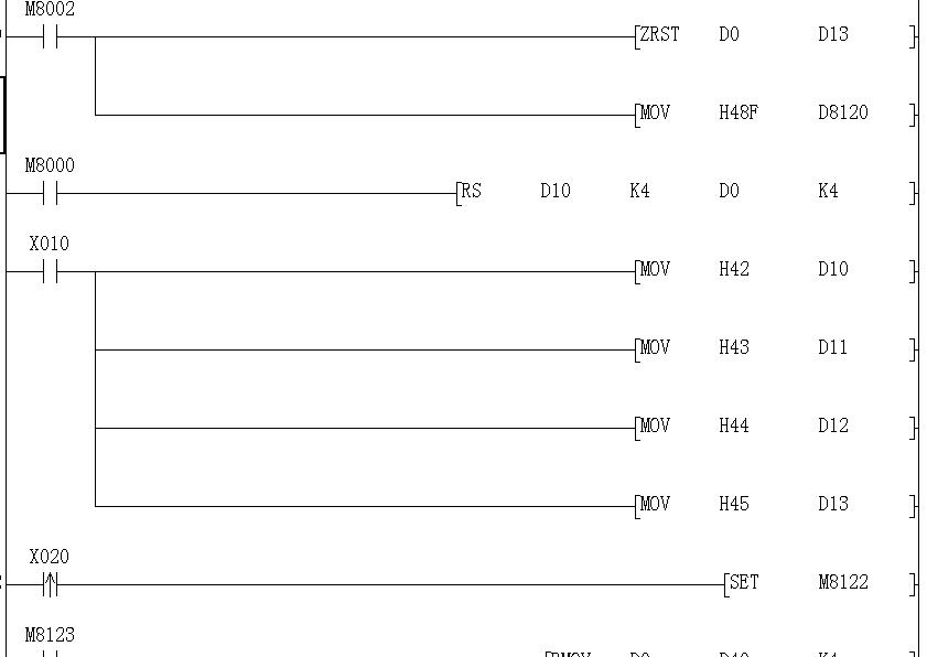

请问我这个程序能把D10至D13的数据传送到发送缓冲区吗?

参考FX系列通讯用户手册;
