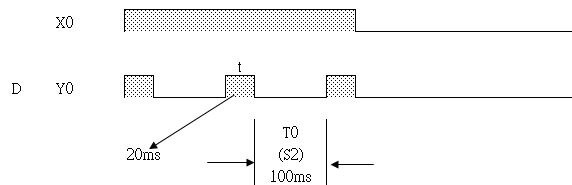

请问Fx2N中的PWM FNC58到底是干什么的?
脉冲宽度和周期应该怎么设????
用它可以控制电机的转速吗?
04-02-13 10:33
PWM 指令是脈寬調制指令.
"PWM S1 S2 D":
S1指定脈沖寬度,範圍0-32767ms
S2指定周期T0,範圍1-32767ms
D指定脈沖輸出Y的元件號(只能用Y0或Y1)

补充:S1指定脉冲宽度即工作时间,D指定脈沖輸出Y的元件號在FX2可任指定一个Y。
该指令我也没用过,应该可以控制电机转速。高手来告诉我们一下,可以控制电机转速吗? 谢!

FX0S/FX0N/FX2N只能指定
輸出Y0或Y1
FX2可指定任意Y
看以下:
當然可以!如何用而已!

如果变通使用的话不但可以控制直流电机的转速, 还可以变更其正反转。
