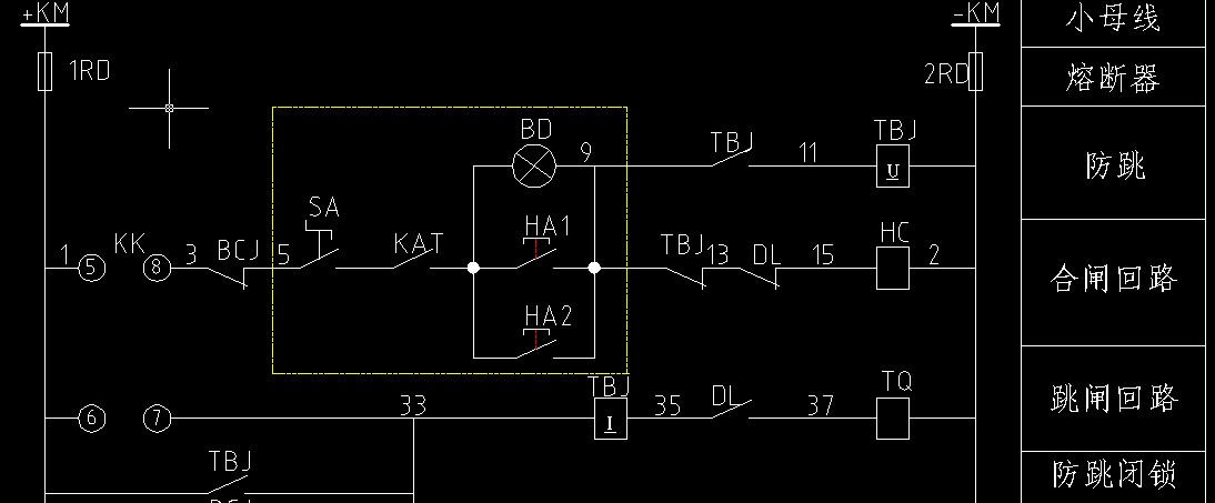

主题:老信及各位大师请帮忙,高压防跳原理及电路图。多谢
点击:3246 回复:5
老信及各位大师请帮忙,高压防跳原理及电路图。多谢。
最好能解释一下原理。

转摘:“防跳跃”,就是开关当合闸回路出现故障时进行分闸,或短路事故未排除,又进行合闸(误操作),这时就会出现断路器反复合分闸,不仅容易引起或扩大事故,还会引起设备损坏或人身事故,所以高压开关控制回路应设计防跳。防跳一般选用电流启动,电压保持的双线圈继电器。电流线圈串接于分闸回路作为启动线圈。电压线圈接于合闸回路,作为保持线圈,当分闸时,电流线圈经分闸回路起动。如果合闸回路有故障,或处于手动合闸位置,电压线圈起启动并通过其常开接点自保持,其常闭接点马上断开合闸回路,保证断路器在分闸过程中不能马上再合闸。防跳继电器的电流回路还可以通过其常开接点将电流线圈自保持,这样可以减轻保护继电器的出口接点断开负荷,也减少了保护继电器的保持时间要求。

我这里截不部份图可参考一下
