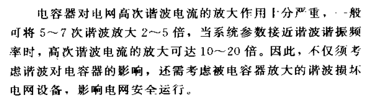

48楼
xinjihua
gclzfc
在 2007-5-1 15:55:00 发言
【内容省略】
[size=2]电容补偿必须避开谐振点!所以讲功率因数补偿必须小于1!并不是象你想象的可以任意增加功率因数!否则,世界电网的规则就要被你改写了!
请问:在你尽量对负载本身节电的同时,对电网造成颠覆时,你的负载还会运行吗?此时的节电还有实际意义吗?[/size]

集中式无功补偿(就是并联电容啦),功率因数达到1时、或是补的超前了(就是往电网倒送电容电流啦),后面的电感负载无论你怎么并联电容(不管多大的),电感负载的输入电流都没有任何变化,输出电流也是一样的!电压也不会变化!
电动机也是电感负载,给它并联上合适的电容(就地补偿),会明显的降低输入电流,但是必须在接电容的前面测量,必须注意的是:断开电机电源时必须同时断开电容的开关,否则:惯性较大的设备在短时间停不下来,这时电机变成了发电机,会发出比电机电压高很多的电来,结果是:电机烧毁!
曾老师:
我看你再研究研究这电容发电吧!不利用起来确实是浪费啊!
