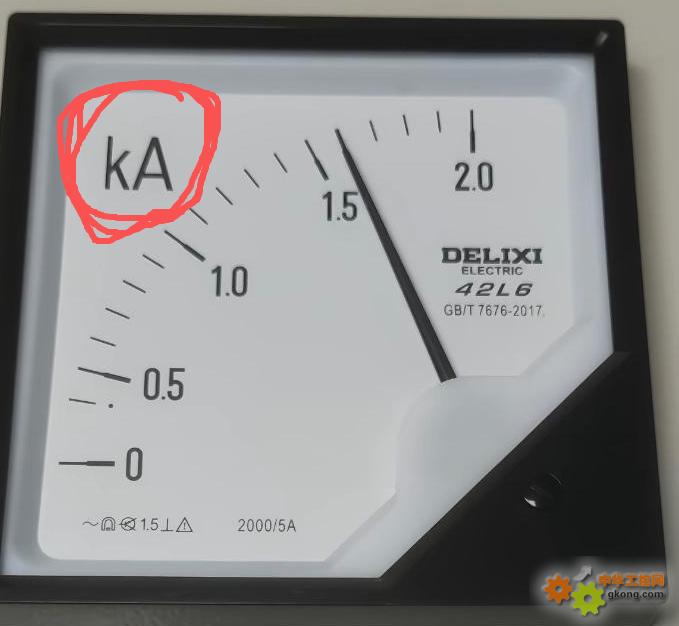

实际电流和表显电流怎么计算的啊,怎么差这么多。

其实看这个单位就足够了,指针在哪个位置就是多少

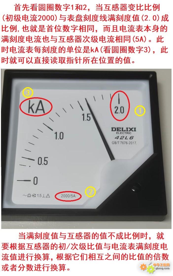

引用 dffeifei110 在 2026/10/29 9:08:18 发言【内容省略】

互感器与传感器在使用时不匹配?
现实中确实有这样的
当年某机床厂采购一批,出现其中几台问题
叫去查看,要求换
由于确认没学过更别说用了,好在会找葫芦画瓢,发现互感器上穿过线扎数不同
在看没问题的都一样,对照资料,问题找到了
也学会一招~不按平常出招
图片这个如果正常使用,就直读数据没问题
作为仪表好像还要换算的没遇到过
26-10-29 22:17
引用 老兔子 在 2026/10/29 20:13:11 发言【内容省略】
1与2不匹配,我个人是没见到过这种情况
2与电流互感器不匹配或者说是安装时弄错了,有听说过
这样的话就要计算了,假设电流互感器是1000:5,按这个表看,实际电流就是800
26-10-30 08:01
