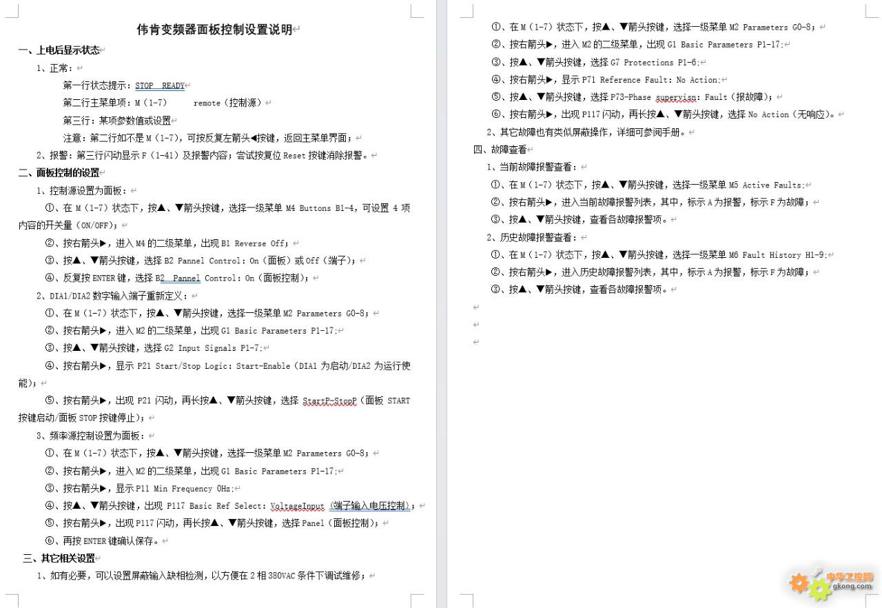

找了一份英文说明书,总算清楚了这个变频器面板控制设置方法,实验证明正确。
现整理成文字,供维修者参考:
1、截图:
2、压缩文档:
附件:
[本地下载]
简单说,就是:
1、控制源改面板:M4 Buttons B1-4→B2-Pannel Control:On;
2、启动/停止端子功能转移到面板:M2 Parameters G0-8→G2 Input Signals P1-7→P21 Start/Stop Logic:StartP-StopP;
3、频率源改面板:M2 Parameters G0-8→G1 Basic Parameters P1-17→P117 Basic Ref Select:Panel;
4、屏蔽缺相故障报警:M2 Parameters G0-8→G7 Protections P1-6→P73-Phase supervisn:No Action;
5、@M3-R1-Freq Referrenc:12.3Hz,运行后,可以进入M3-R1-Freq Referrenc:12.3Hz,用上下箭头调整运行频率。

完全正确!
原变频器设置为端子启动,电位器调速,其中第2条原设置值为Start- Enable;大概率意味着,8号端子DIA1 定义为闭合START(启动),9号端子DIA2定义为闭合ENABLE(使能,闭合可以启动,断开即停车),实际原车外电路也是这样接法:电路上,8号端子直接接24VDC,9号端子接PLC,实现的是,一键(PLC输出点)启/停。
