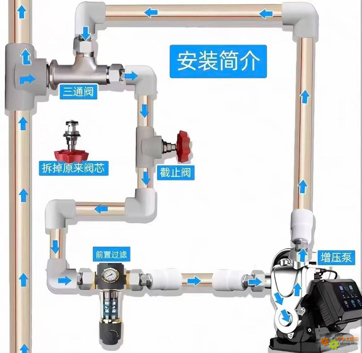

真是只有想不到的没有买不到的

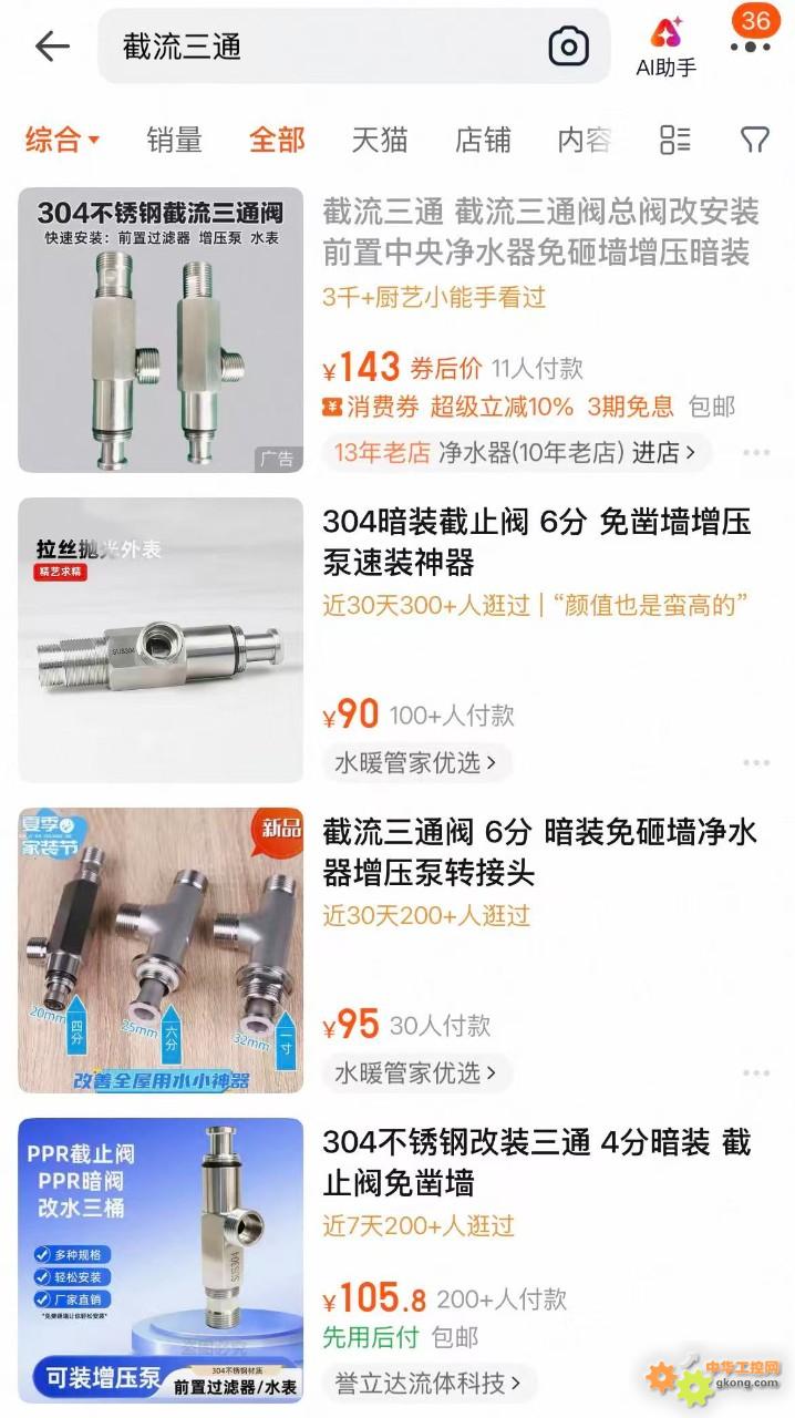

感觉价格虽然偏高,但简单方便,还有是不锈钢材质的

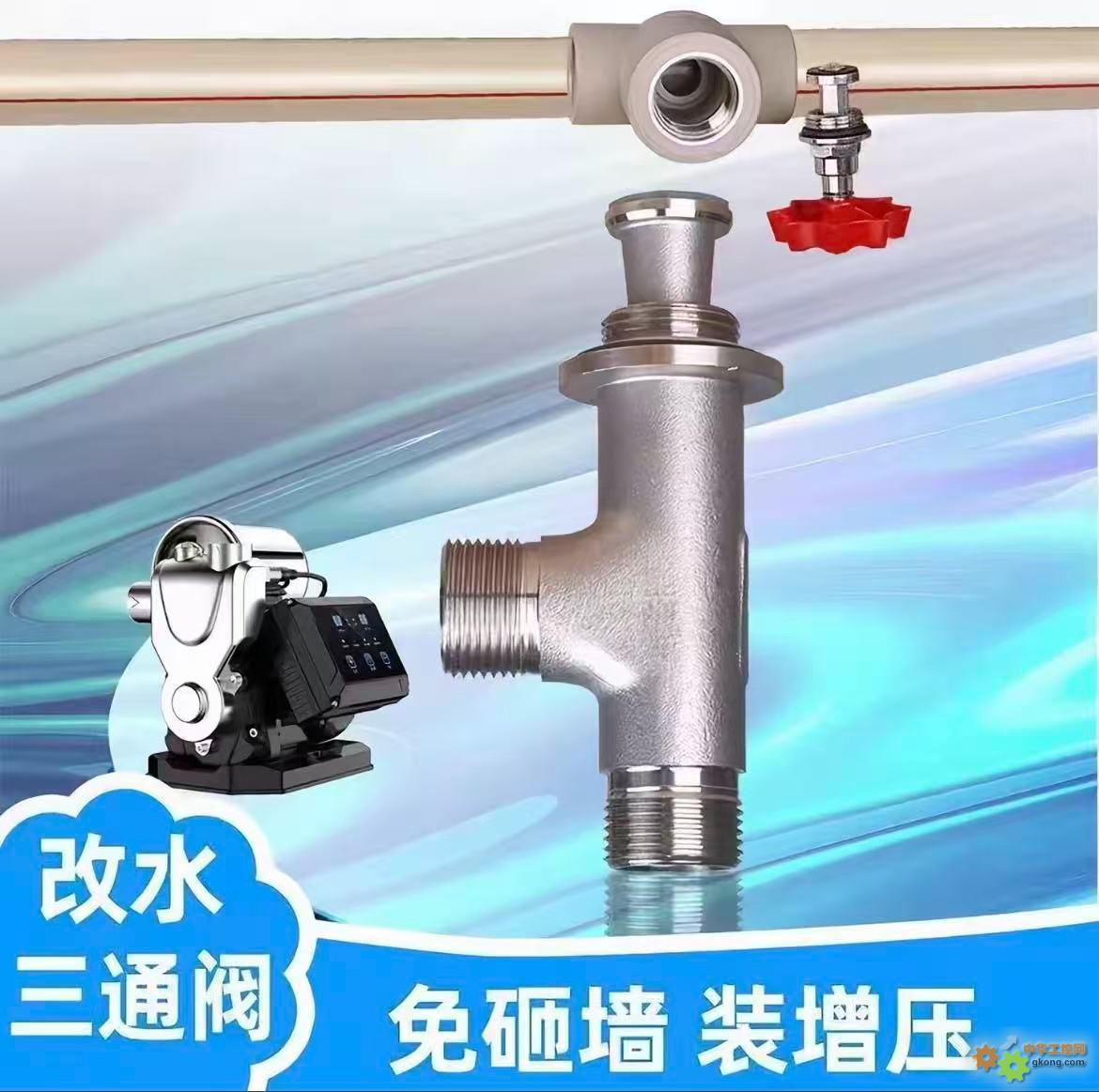

重点是截留三通阀。关键一个口进出,这样压力大吗?

高层水上不去,增压   用这套可以的意思?

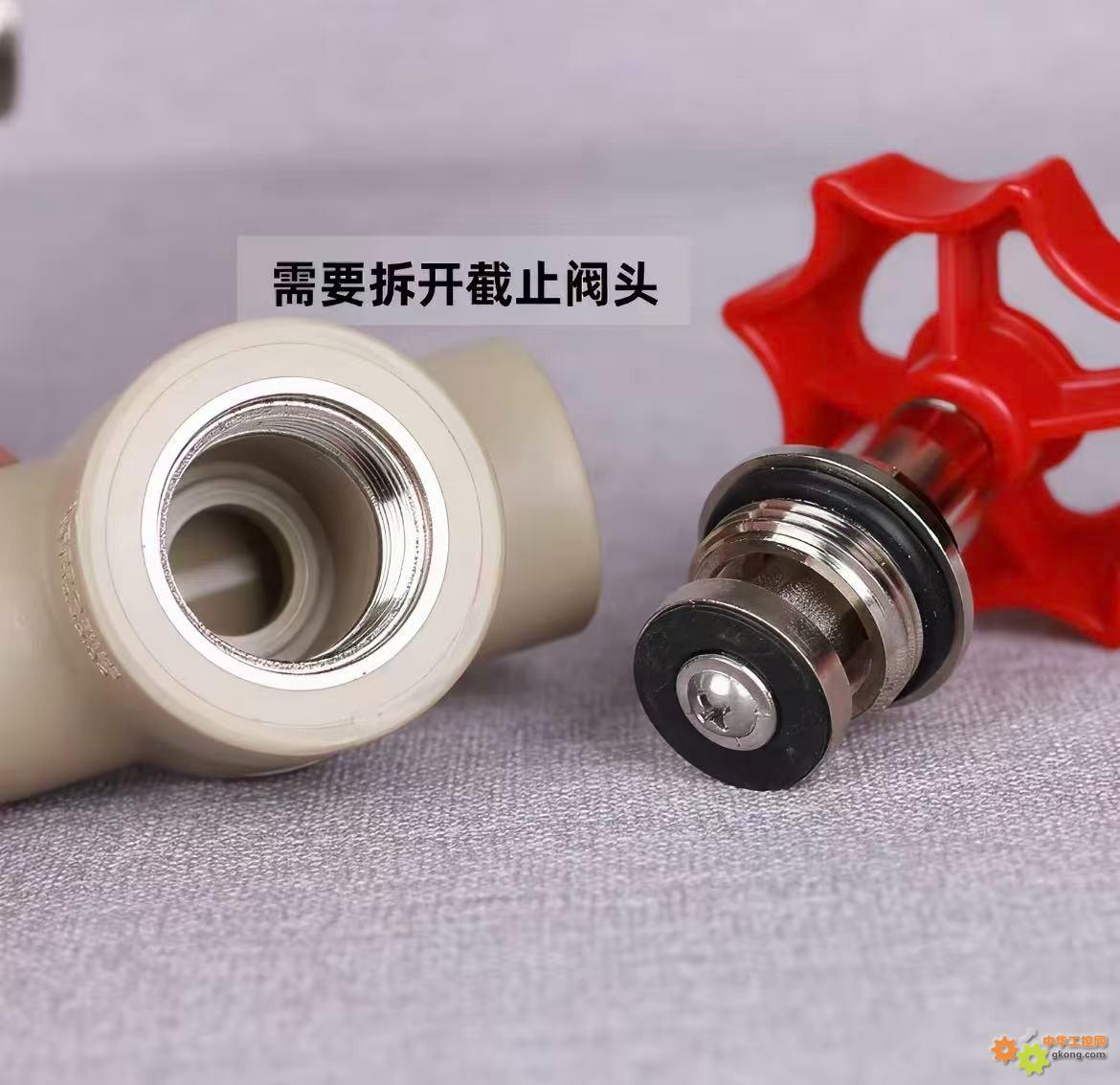

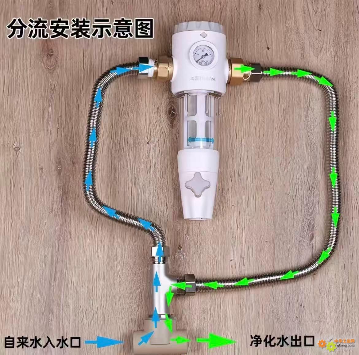

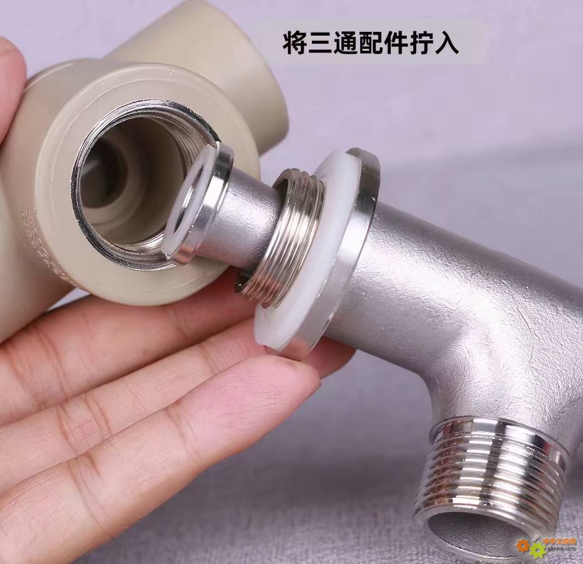

其实用这个的重点是如果管道埋在墙里面,只把截止阀露在外面的场景
这样可以不用去砸墙把管弄出来了,直接把截止阀的阀芯部分拆出来,把这个装上去就行了
如果是明管在外面,可以锯管加装,用这个的意义就不大
使用场景可以是加装水表、过滤器、增压泵
26-09-16 12:02
属于没招的招才用这个
球阀又没招了
在装修前就规划好才是
26-09-16 14:27
