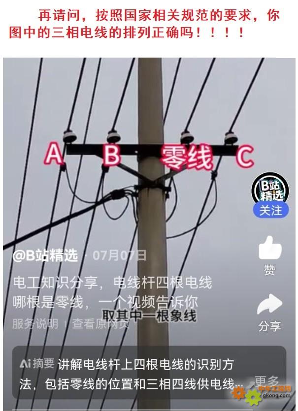

主题:【安装有这要求?】~不用工具就能确定N在哪里

你管电杆子上的这个安装电线的横杆叫什么?
26-07-22 10:52
先不说怎么分辨零线,我连方向都分不清楚啊
26-07-22 11:17
引用 知道一点 在 2026/7/22 8:52:37 发言【内容省略】
真好笑!请问从你的图片中看,架空线路哪一端是电能输出,哪一端是受电端(也就是电能输送方向)呢?
横担仅是接电位置,但电从哪来?西边?东边?还是南?北?
就像你另一帖的加工零件图纸一样,不遵守规范,不按规则行事,一切都是猜!猜!猜!啥都有可能。
真是人蠢无药医。
注意!规范规定面向负荷端,横担上导线的分布从左到右分别为A、N、B、C(不按规范施工的除外)。也就是说,以负荷一侧为参考点。你连参考点都没有,怎样判断谁是N线呢?

你直接指出第4图那个是N不简单吗?
已经有说3是N,还没给出理由
“”横担仅是接电位置,但电从哪来?“”~说明你不能确定
只看一个独立的电杆头,还要顺着线才能找到电负荷的在哪里?
西2,东2 教科书没有,也没听说过?
说明,只是在网上看到,不确定,特来求助

横担伸出去的负荷侧,那么3是N

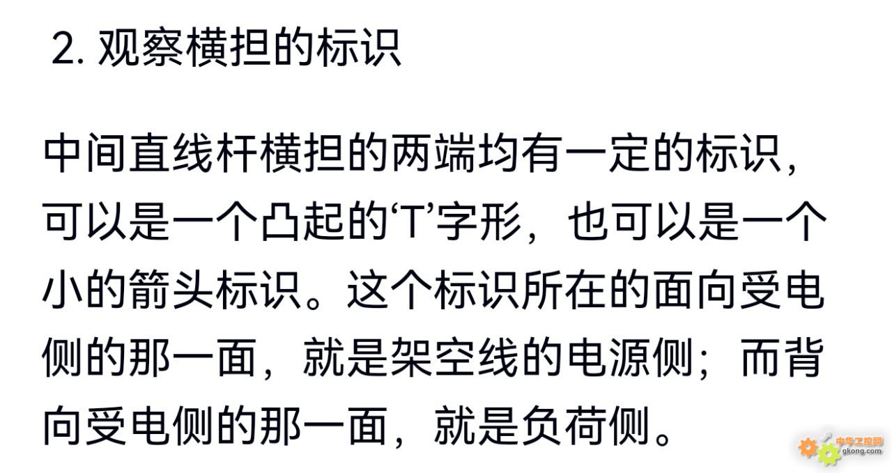

请问你,你的下面四张图片中的横担上所谓的“标识”在哪里?恕我人老眼花无法看得到!!!
第五张图中的电线排列符合国家规范的要求吗????
说实在话,在现场,我可能可以凭经验找到架空线的线路走向,哪是电源端,哪是负荷端,但就凭你的图,我无法分得出电能的输送方向。
我干了几十年的电工,竖过不少的电杆,也爬过不少的电杆,架过无数的供电线路,还不知道横担上有什么“标识”,可能我所干的的工程不符合国家规范要求吧,也可能我后期专职机电维修,有了新的要求而不知道吧。

那么请问横担前后哪一边是电源侧(电源来源方向)?
