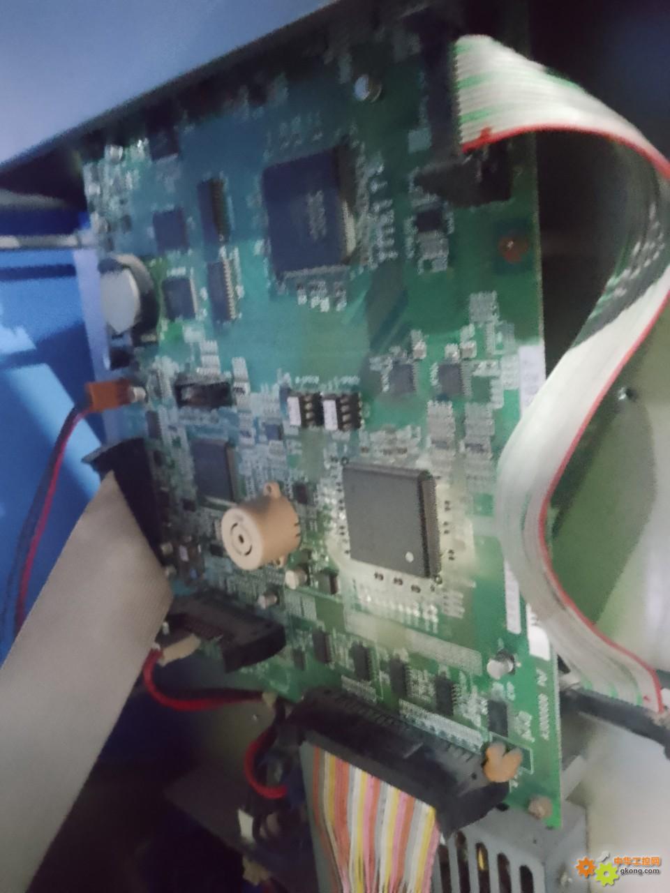

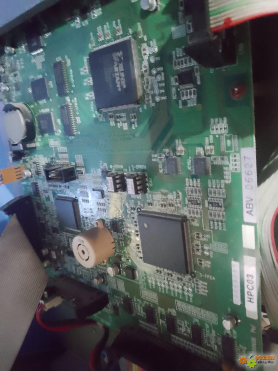

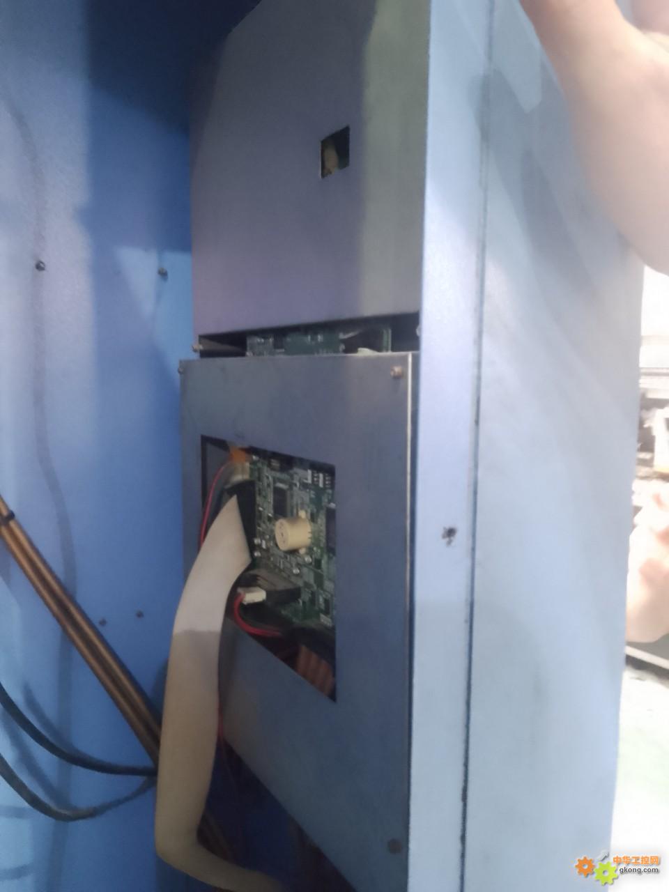

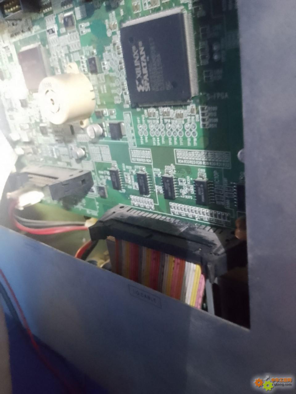

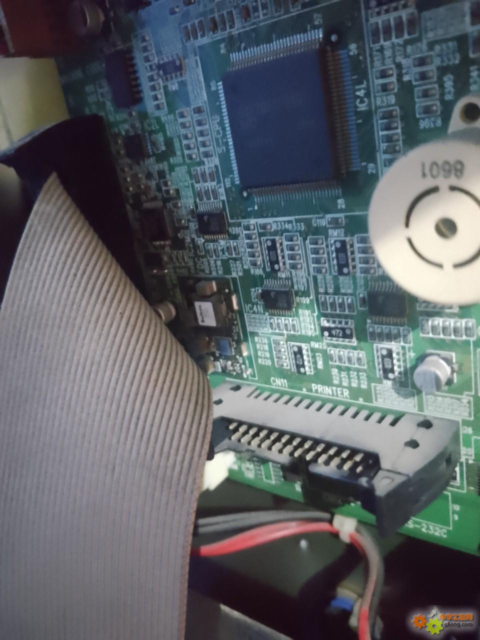

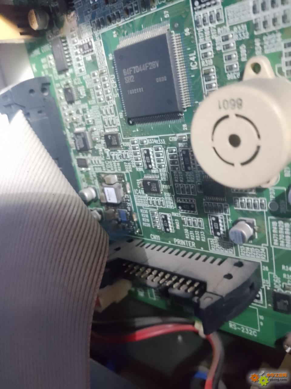

今天我去现在把线排检查一下还可以,拔下来检查,再插上去,还是故障依旧,
26-07-05 16:56

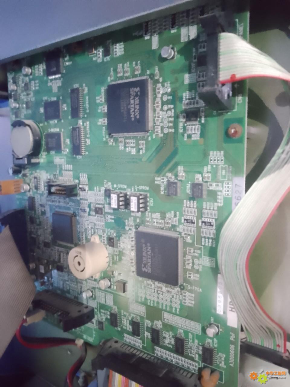

【内容省略】
看来是屏问题,不知哪个师傅会修

你拔主板和屏幕之间的数据线作甚?是液晶屏内部的排线问题,或者是液晶屏内部的电路板问题。这种成套设备没有把握的拆修非常危险,修好了可能就是让领导口头表扬没有任何实惠,修坏了甚至故障扩大化,就等着被臭骂。
你能做的就是首先联系原厂给方案给报价(配件估计已经停产,厂家绝对要忽悠你大出血升级主电控系统),要么就是去寻找经销商代理商(非厂家售后),第三方尝试低成本的配件修复。把两个方案扔给老板,爱选哪个选哪个,就算修复失败,工艺数据和参数全丢,也不是自己背锅。

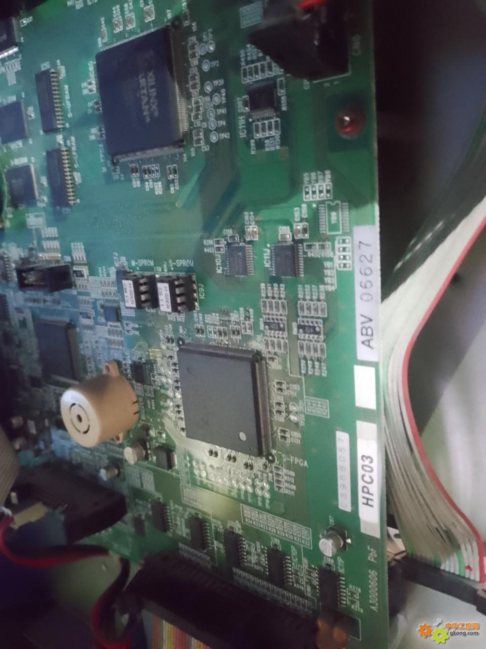

很大概率是屏的问题 测量屏上边的那几大电压正常吗
