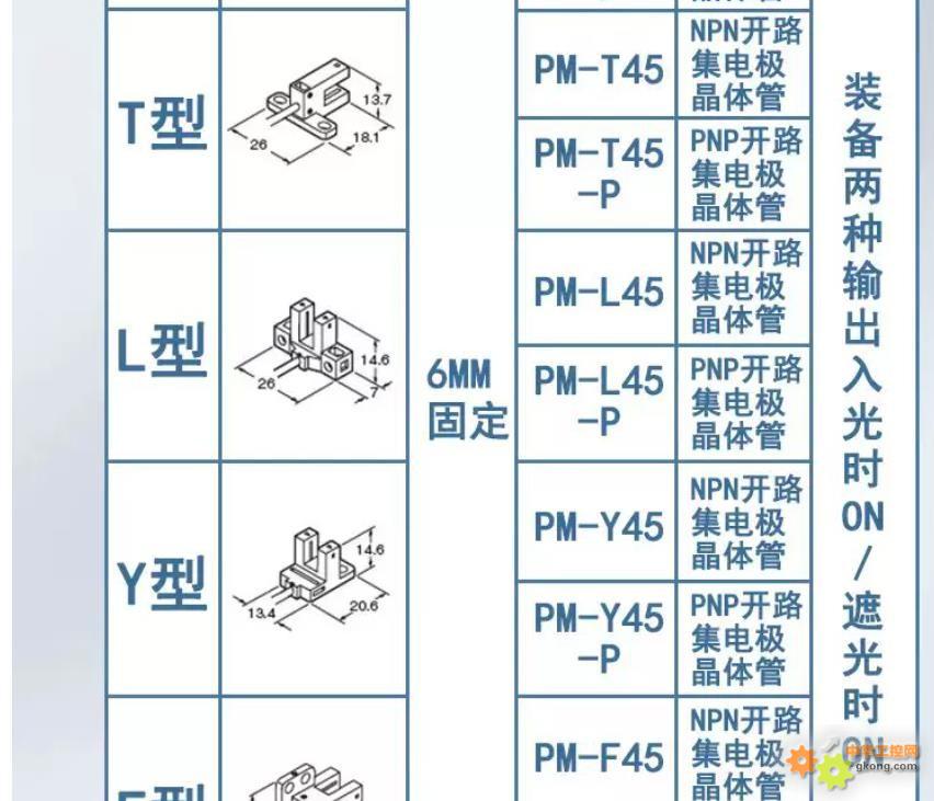

应该说的是这种切换吧,物理接线就是黑白线对调。

知道一点
原点用NO
极限用NC
这种U型有2个信号的,它是不是同时有NO NC就要看手册了
极限选光电的很少

这图描述不是NO/NC的区别

是的,图描述的是开关本体L D调节开关作用,物理接线还是黑白色。

有没有可能是信号干扰

NC NO只是配合程序来工作,同时使用感觉不好
