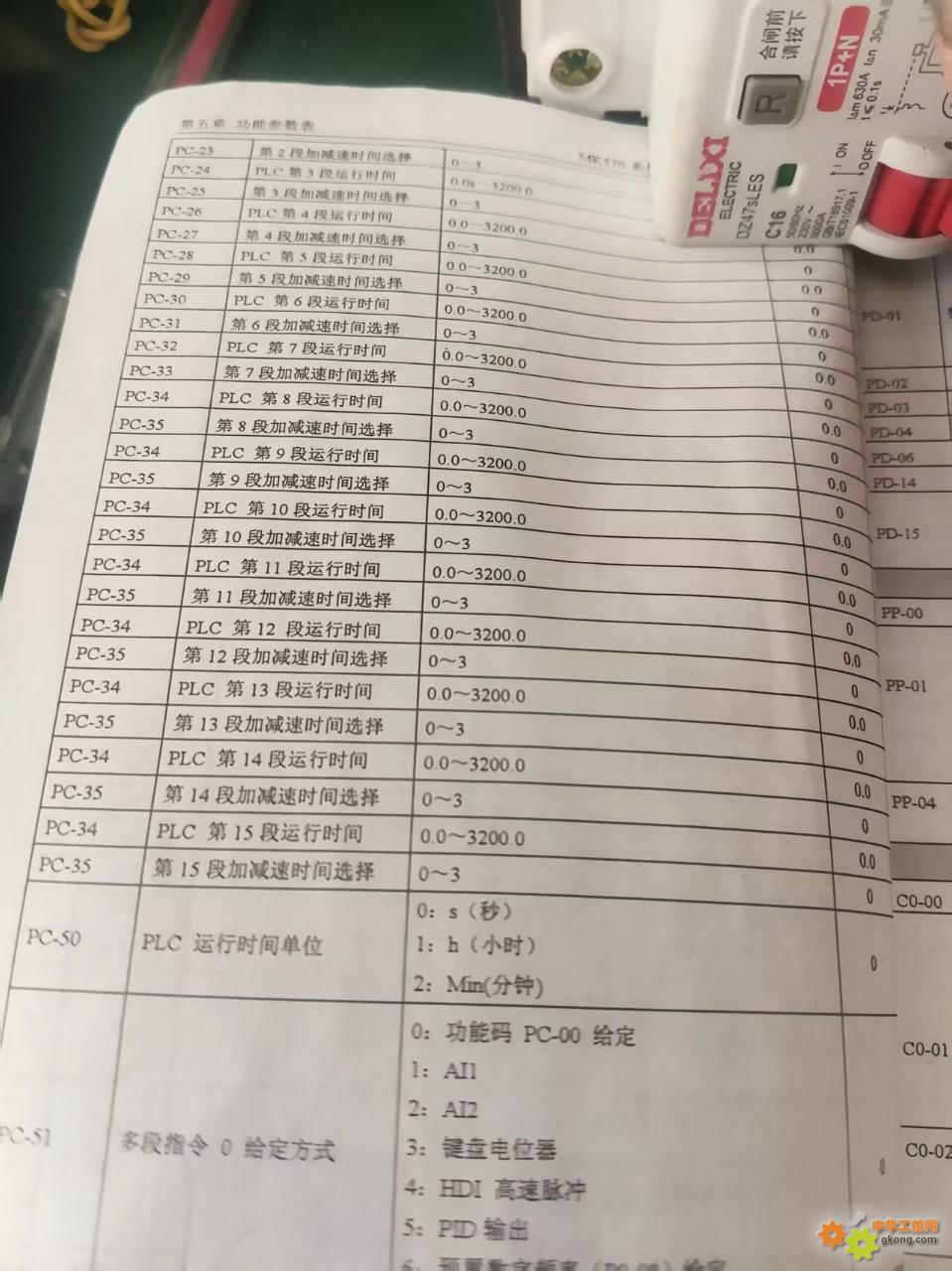

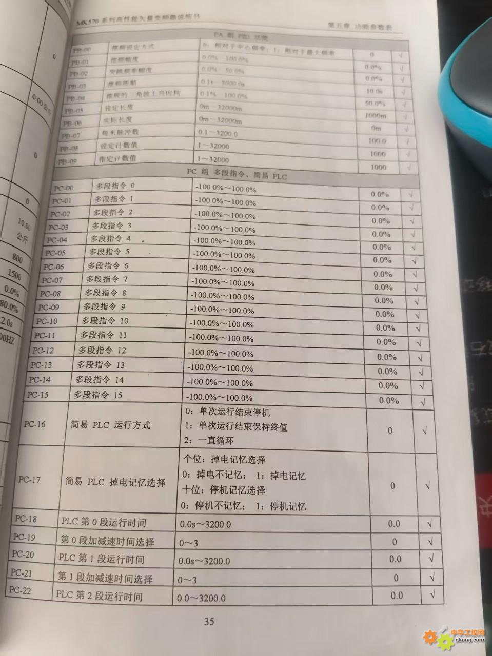

版主说的很对,看图

看来此PLC非彼PLC

继电器线路 感觉就这样了 正常运行就行了。
26-06-10 09:26
看一下台达的MS300还是啥型号   可以写梯形图的
