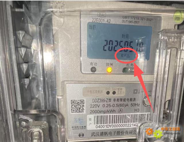

主题:这是欠费了吧
点击:572 回复:34
拉闸了吧。
26-02-10 18:41
不是预付费  插卡的比较多了
26-02-10 21:57
跳闸灯亮了,南网表会标“拉闸”,国网表看来是标的不同。跳闸灯或者拉闸灯亮起,就是供电局通过电力载波发送指令让电表内部继电器切断电源供应,其实就是欠费了。充值以后需要致电当地的供电抢修班,上报表号重新远程发令合闸。

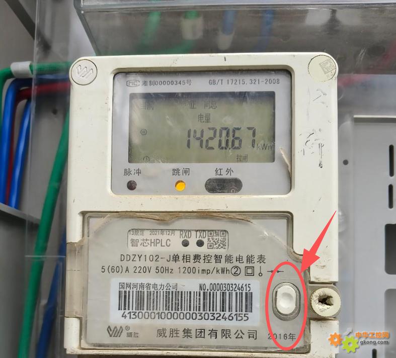

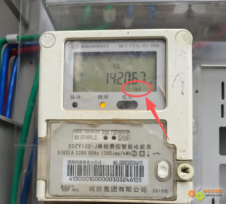

其实只要观察仔细,你就会看到液晶屏的提示,都是一样的作用。
26-02-11 00:58
楼上哪些说按电表上面的按键复位的,你们真的是没按过呀,那个按键其实就是让液晶屏切换显示数据的,什么当前电压,当前电流,总有功,峰有功,平有功,谷有功,无功等等的数据,对于电表的拉闸复位一点用处都没有。
