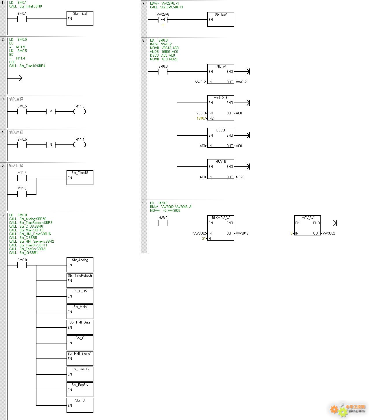

引用 bnnyygy 在 2025/12/19 12:51:29 发言【内容省略】
只要会分段,大部分是可以直接转换成梯形图的;
有点闲,拿主程序做一下;
剩下的子程序就不搞了,100块赚不起,我只搞免费的表情翻译错了概不负责。
25-12-19 15:24
