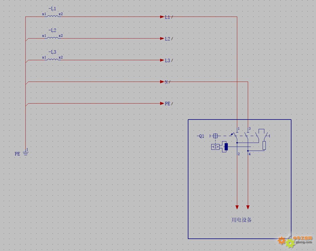

主题:【话题】有技术大牛么,大哥门地线带电50v,都说不正常(20251210)

应该检查地线连接是否良好,重点的接头 。
25-12-12 22:03
查漏电是关键,不然就算把地线搞好,漏保也会跳。
25-12-13 11:54
地线是供电局拉进户的吧?应该是地线的接地电阻大了。把这个情况报告给供电局,让他们来查
25-12-13 21:13
查入户地线,直到问题点
25-12-14 15:56
问题直指地线啊
25-12-15 05:44
这个电压不对,估计地线有问题。
25-12-15 08:39
仔细看了一下,描述的好复杂,我来给你梳理一下:
1、测量自己做的地线 PE2 与零线N与 火线L 之间电压正常,
***:说明你做的地线OK,或者说你这条PE2没有和其他N L线一起走,没有感应电压。<机械表应该也测不出感应电压,说明实际确实有电压50V>
2、再测量自己做的地线 PE2 与原来的地线 PE1 之间有50v电压,拉掉总闸电压消失,
***:你拉了总闸,PE1-PE2的电压消失,因为你所有用户的L都不通,保护PE泄露电压根本不存在了,这也就是保护PE的作用,但是泄露电流超过漏保额定值应该会跳闸的,你也没说跳闸,那就是正常使用,漏电电流很小。
3、拉掉所有分闸,自己做的地线与原来地线之间还有50v电压。
***:你拉掉所有分闸,PE1-PE2还有50V电压,
综上:这就很矛盾了,根据点2描述,电就是从这个柜子漏出去的。总闸打开,分闸关闭,电压又有了,这明显不科学,你仔细看下有没有私拉乱接
你要搞清楚L1 L2 L3 N PE 怎么来的,然后原理,你才好查故障
正常来讲,变压器出来 L1 L2 L3 然后是中性点(N+PE)
我来给你画个图: 理论上很简单,其实,在变压器出来的中性点就是N,PE也是接的中性点,但是做了接地。
25-12-15 10:44
根据叙述我认为问题是在总闸与分闸之间,但分闸与总闸之间就那么点线路。要么你换换线,要么检查重新压线试试。
25-12-15 11:04
引用 bnnyygy 在 2025/12/15 10:44:20 发言【内容省略】
不算矛盾。问题出在原来的地(PE1)线上,有接触不良现象,根源在PE1起点到总闸这段距离之间某个接头接触不良(不能排除起点的连接接头虚接的可能性)。
25-12-15 20:17
就是线路感应电压~
“拉掉总闸电压消失,拉掉所有分闸,自己做的地线与原来地线之间还有50v电压,关键是就这20公分线路,这个地线电压哪里来的。”
这是楼主最后的描述
拉总闸电压消失,初看好像总闸也断开地线?就是电箱内20公分内,紧跟着一句PE2-PE1还有50V电压
如果PE1确实与箱外断开,箱内PE1还有50V也就是20公分中有50V,可能?烧香请神
如果LE1就是箱外引入~都懂的
25-12-15 21:54
