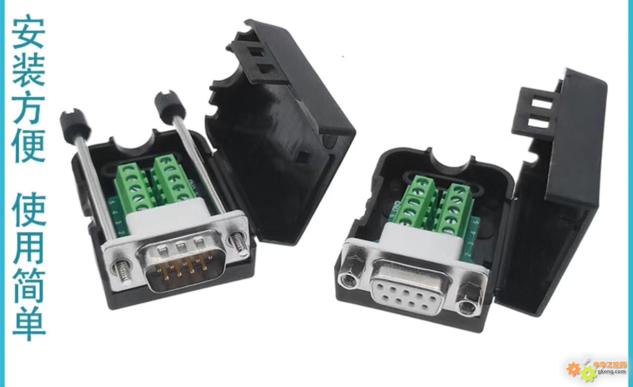

这个东西不要“教条”,看着是9针(孔),昨天用没问题,换个PLCor屏真不一定还能用,即便是同一家的PLC(屏),型号不同,也可能不能用了。
最好的办法,备2套针孔+5芯线
确定只用2-3-5就备这个

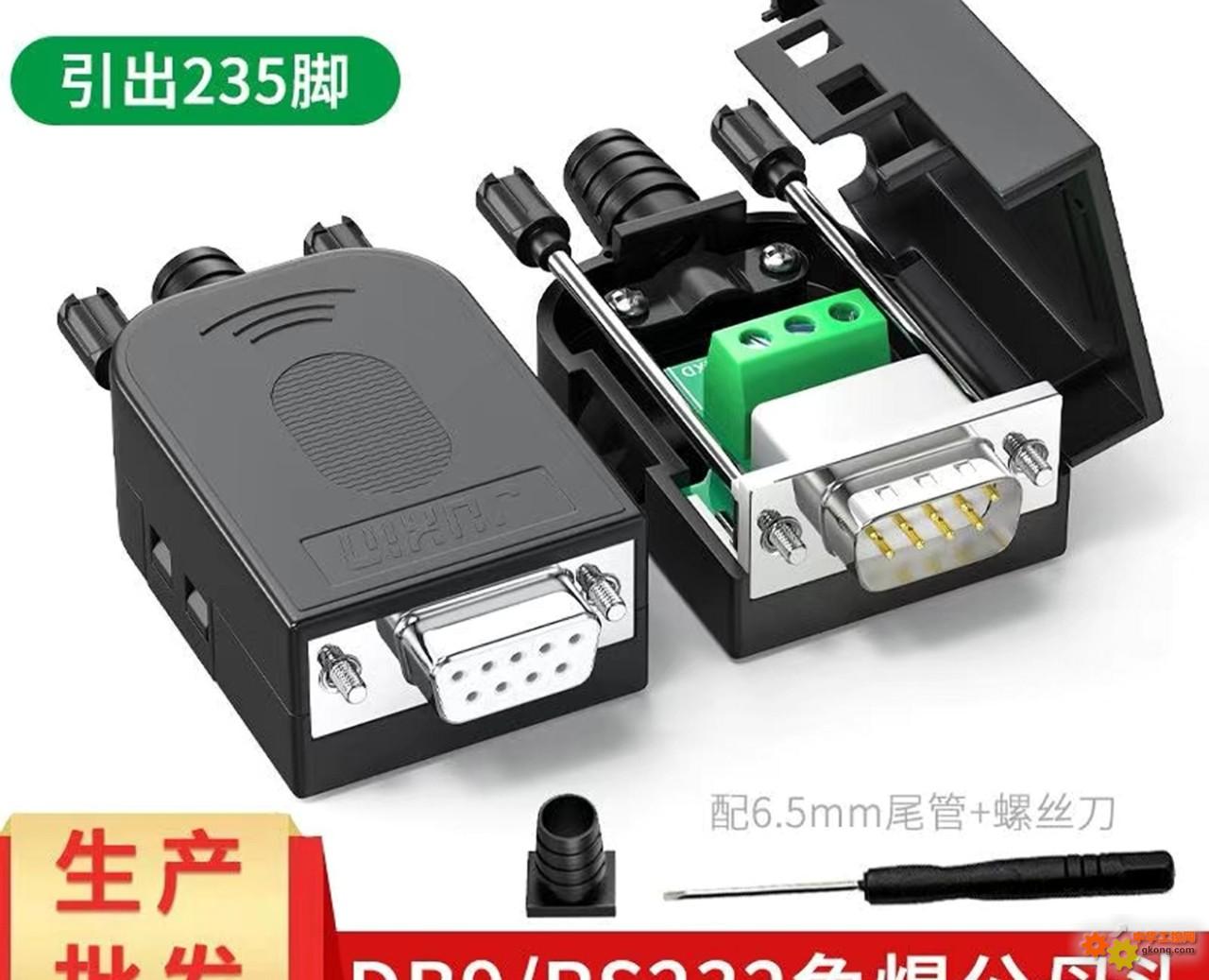

最好备这款,因为有不限2-3-5的设备
备5芯线是有需要握手信号的设备
真正用前,查看其资料记录其线路图,再接线,现场就少因为它费时找原因
2-3-5是多数设备的标准接线
就2-3来说,有2-2/3-3
你再遇到,这端2-3-5那端2-3-9可想多折腾
当然你有对策,解决了这小东西是送还是“换”还不是由你

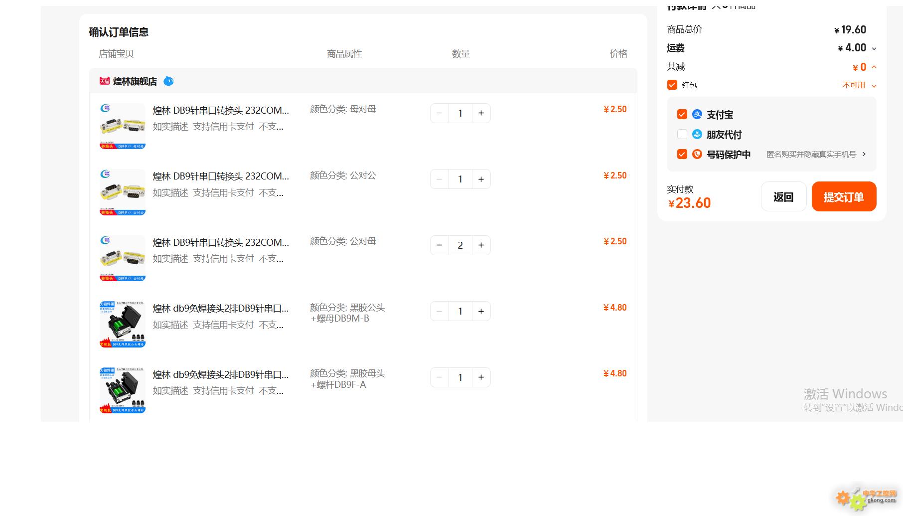

很好 谢谢
本来只想试一下昆仑触摸屏通讯
上次已经试过了
就是跳线麻烦
看大家说得很对
撤销了订单重新拍了
把这几种都配齐了

引用 czhaii 在 2025/7/15 12:16:42 发言【内容省略】
钱多?
最后一种针孔各2个足够,灵活
如果临时使用就倒数第二个
前三个真的不建议
