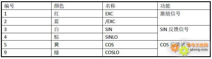

25楼
1007057693
对不起是我搞错了,请教你Smertsyn的编码器,型号是TS2640N321E64它的六根线的接线图知道的话发一。谢谢了!
25-07-13 18:09
26楼
1007057693
六根线的颜色是黄白,黄,红白,红,兰,黑。
25-07-13 18:21
27楼
xquan
25-07-14 09:04
28楼
xquan
六线定义;励磁信号线(REF+、REF-)、正弦信号线(SIN+、SIN-)和余弦信号线(COS+、COS-)
25-07-14 09:07
29楼
1007057693
谢谢大师指导!把这个伺服电机拆开测量了编码器六根线的阻值,励磁是37欧正弦和余弦是43欧应该是正常值,伺服驱动器启动后,电机转了两圈报A.71,测量了电机绝缘没有问题个人认为应该还是驱动器的问题。
25-07-15 22:27
