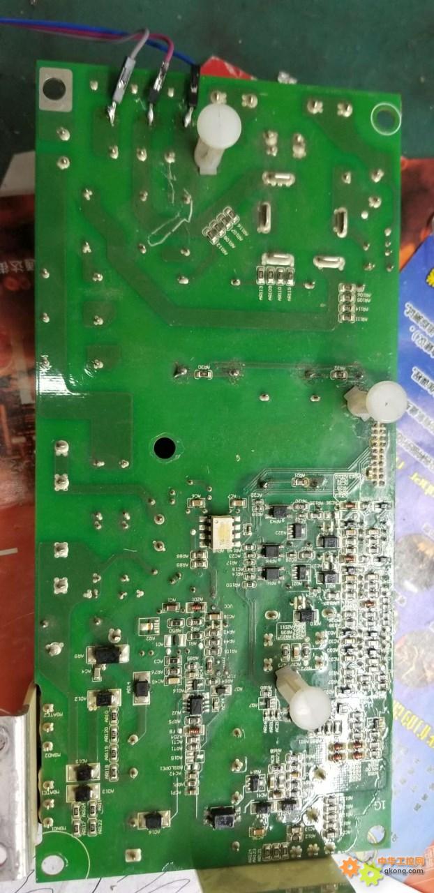

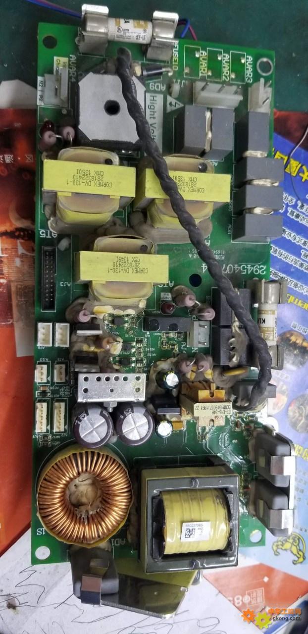

倪玉军
大家好,此问题我也找出来了,现在给大家分享一下,大家遇到同样的问题可以少走弯路了,原来的机子用的风扇电源板带交流信号同步头采集,为可控硅触发信号提供依据的,就是图片中的三个变压器,原机用的板号是:2945407804(此机器在别处修过),再本人接手后,面板显示AB的LOGO,自检不过,测量直流母线只有28VDC,可控硅不工作,再给此板单独共500VDC时,此板工作正常,面板显示正常,在同相同机器导板实验,发现问题就出在此板上,在网上查到,此机使用的板号:2945407803,在购得此板后,上机测试正常,为找出两板有何差异时,发现,04办用的变压器初级限流电阻是4个3.9K的贴片电阻并联,而03板用的是4个100K电阻并联,在将测量两板电阻,阻抗是,变压器次级稍微有点差异,为了验证是否是变压器变比的问题,在对调变压器上,04板号的变压器装入03板号上故障依旧,但03板号的变压器装入04板号通电,5S后烧毁一变压器,得此结论板号2945407804板件不能与2945407803板件互换,从新购买一块台达的变压器板,更换变压器,修复。如有不到之处望大家谅解,这是本人遇到的一个问题给大家分享一下。
