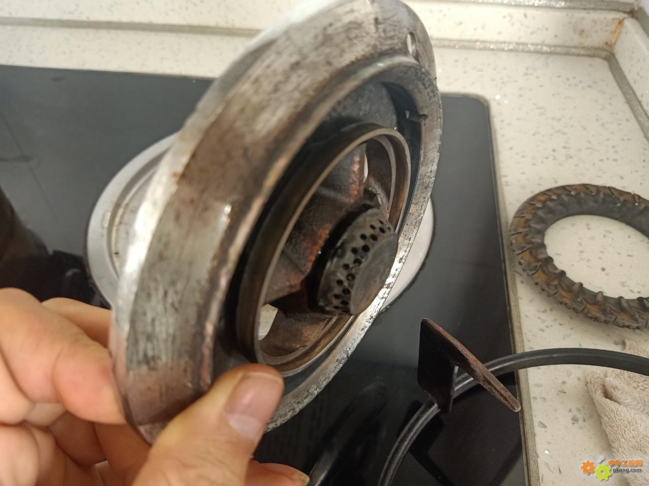

没说是机械打火还是电子打火
机械的话检查一下打火针有没有打火闪电
电子的话估计你的换打火器

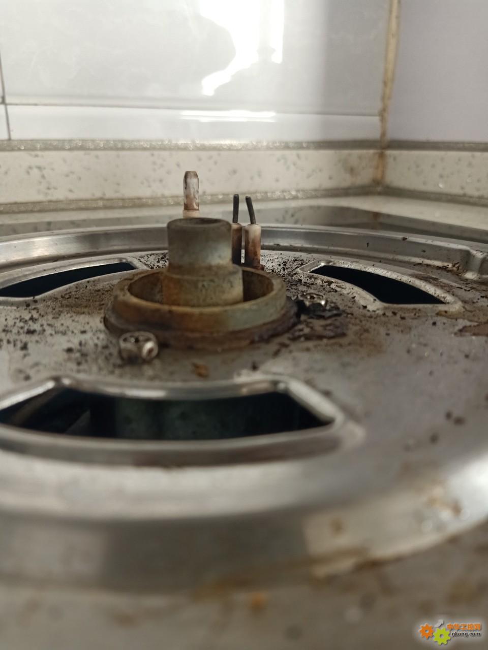

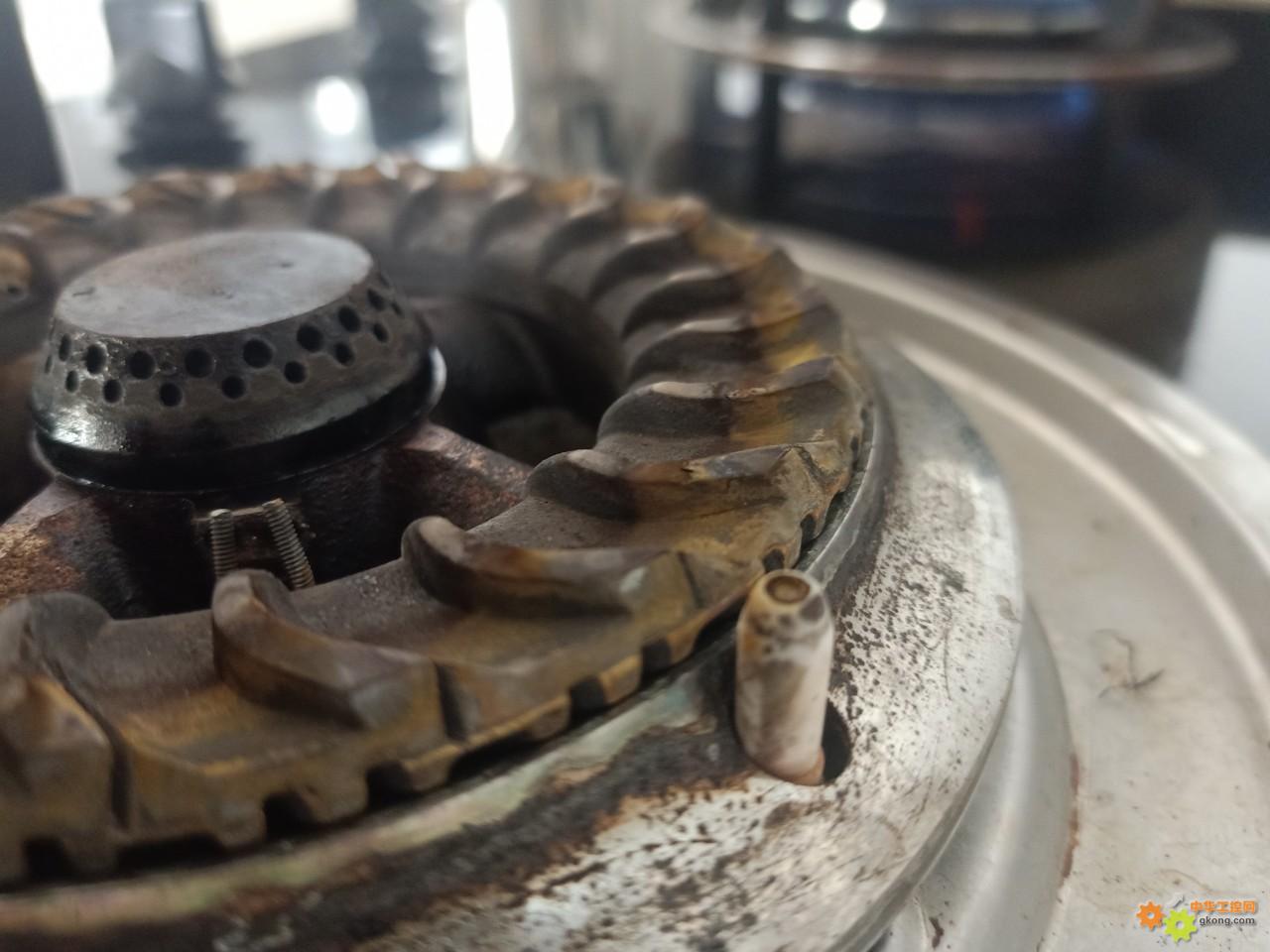

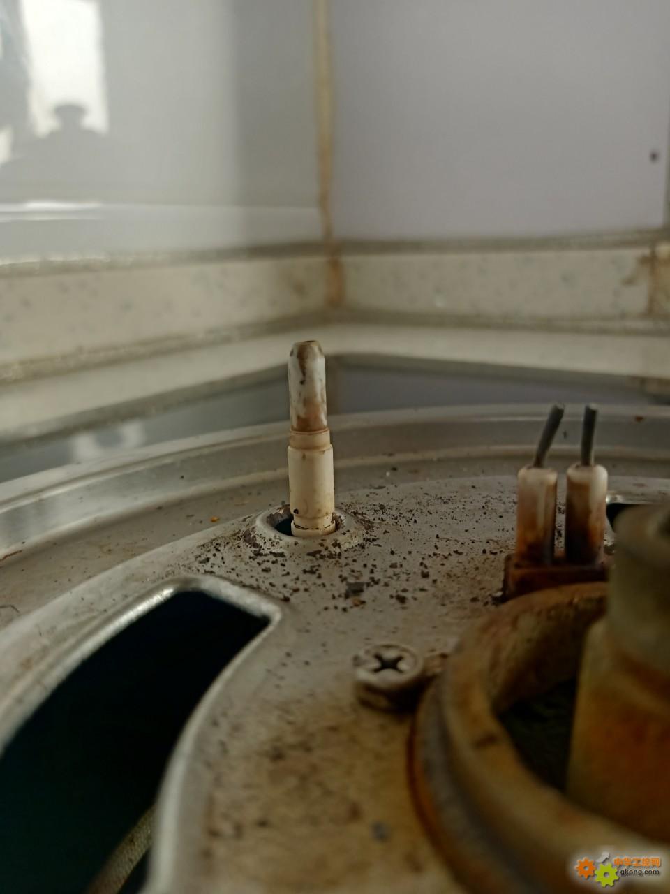

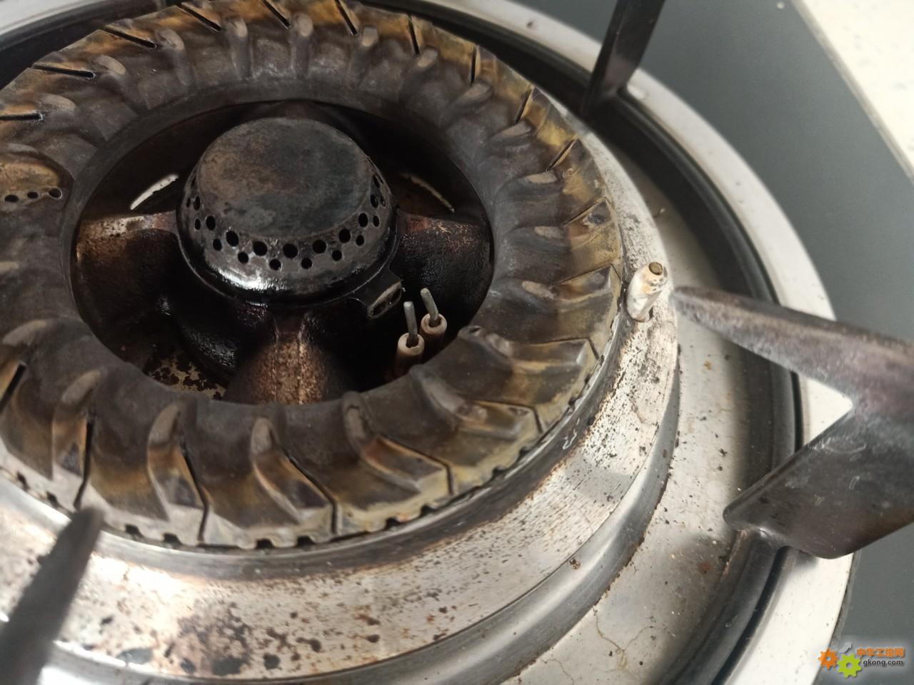

请大家再帮忙看一下

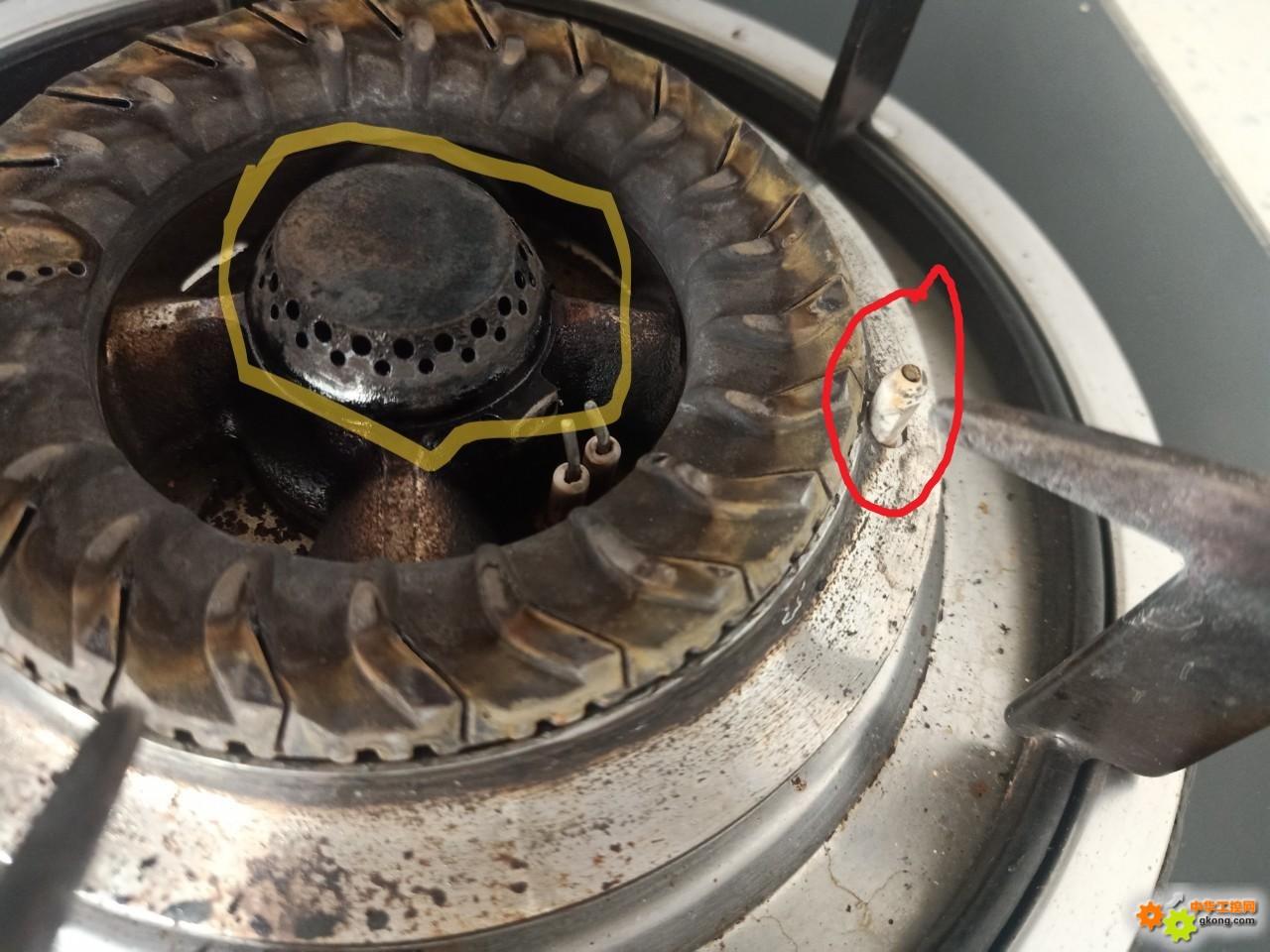

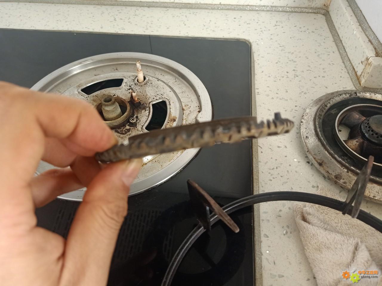

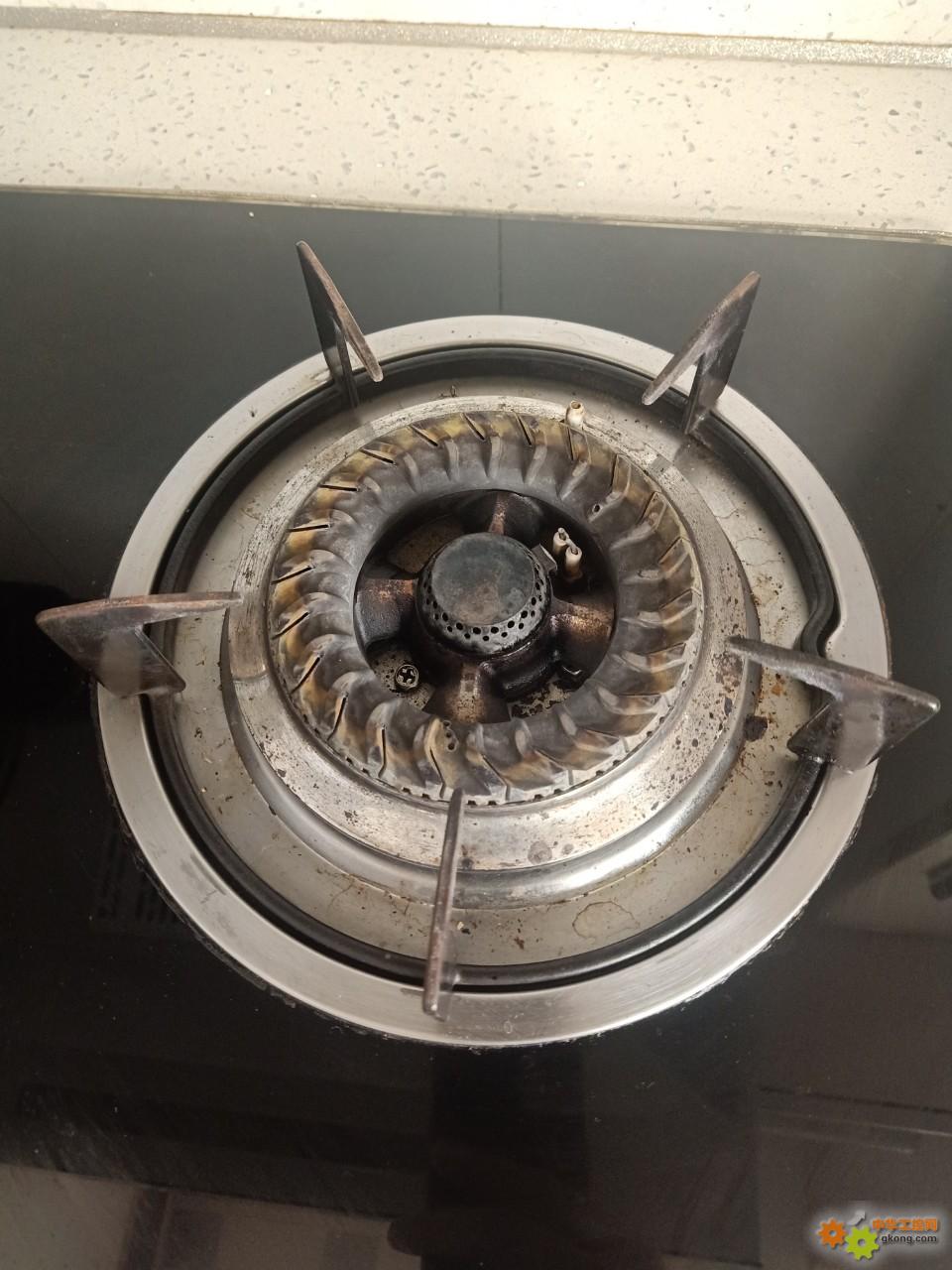

26-04-21 07:11
引用 qw945923000 在 2026/4/20 13:49:27 发言【内容省略】
可能是这么回事,换了宝购品也用不了多长时间,为这原因我都换了两台电子打火灶了。就是打火,燃气点燃后不能保持火燃。

我家的就这个情况,从装上经常偶尔点着火以后过几秒自动熄灭,旁边的那个就没问题。找售后处理反复拆装好几遍都没找到问题,买煤气灶尽量别买集成灶,故障多。
26-04-21 08:26
火花没有对准出气的地方

引用 aaxin2008 在 2026/4/21 7:07:23 发言【内容省略】

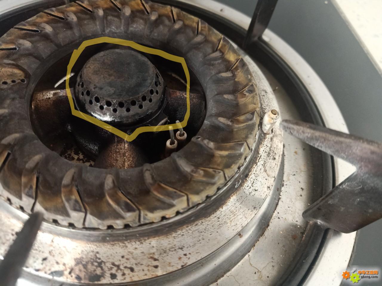

这个火帽有问题
我怀疑这个有问题,换了用不多长时间就不行了
26-04-21 12:38
看视频是火花间歇有. 那个白的头没了?
