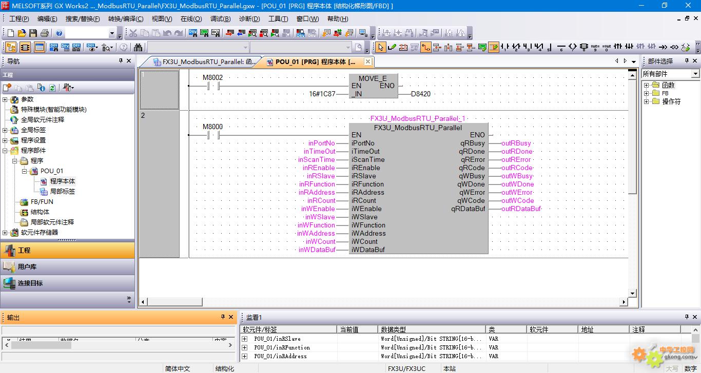

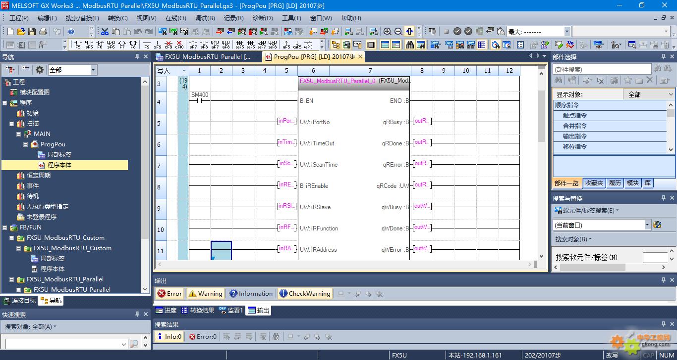

填表式通信功能块,从此告别繁琐的读写轮询逻辑,只需要填写从站地址、功能码、寄存器地址、寄存器数量即可。
