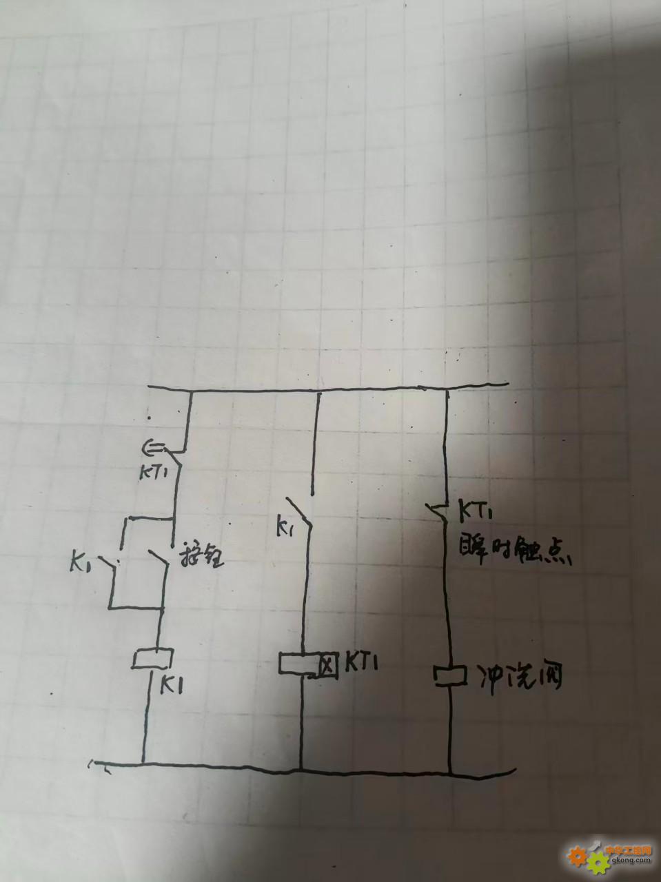

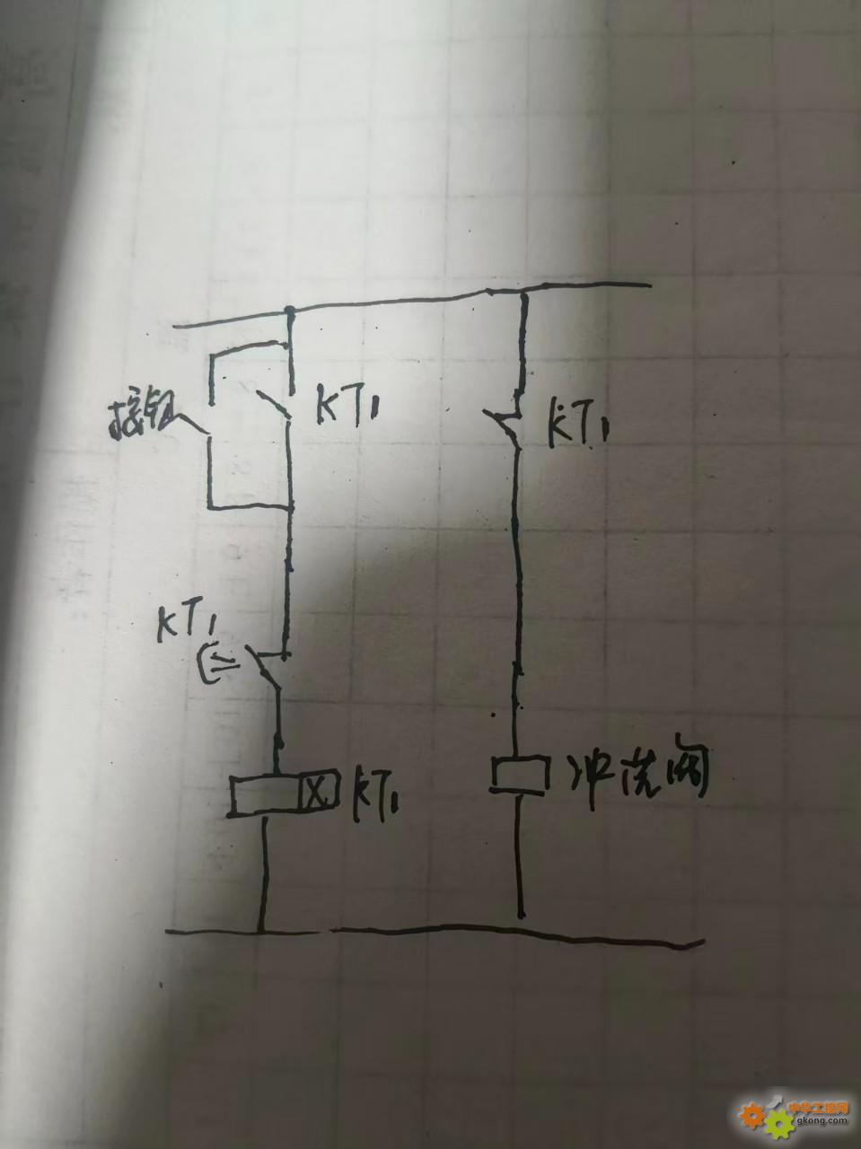

12楼
877476825
简单画了一下,最简洁的用一个带瞬动触头的时间继电器就可以实现。成本大概30元
