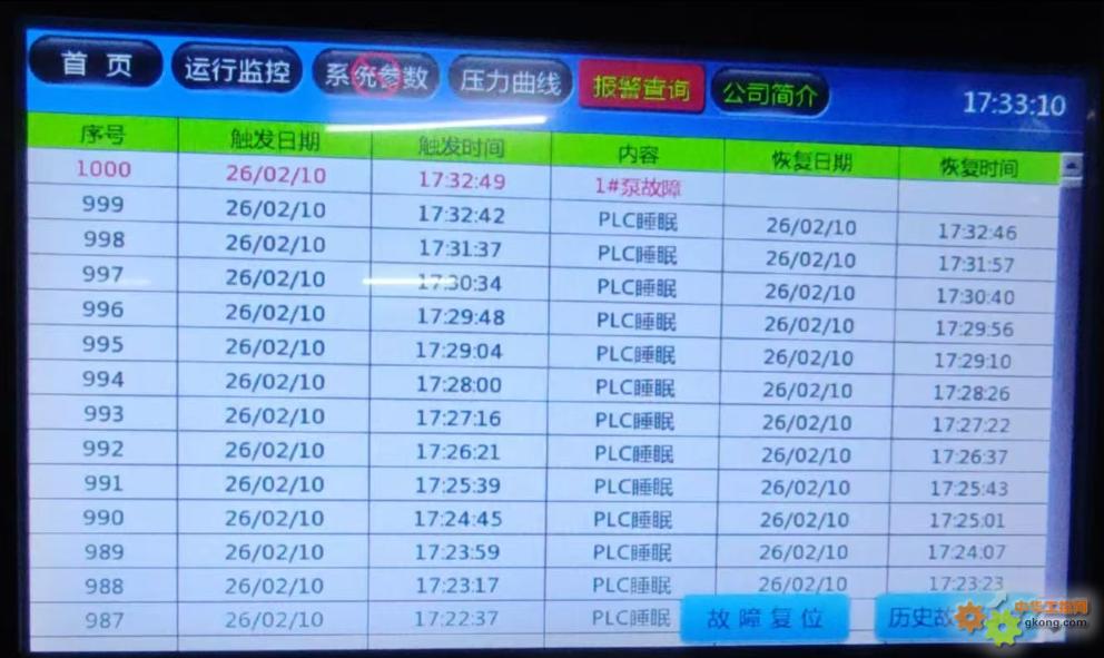

请教一下:
我在高层小区住,供水模式是这样:ABB变频+压力变送器+PLC+触摸屏,34层楼分五组泵控制,每组泵设置不同的压力参数供水。1~6层,7~13层,14~22层,21~27层,28~34层。因为没研究过变频器参数和上载过PLC层序研究,不懂是否采用了PID控制。
现在的效果就是,水泵大概间隔5~10秒通过变频器频繁启停,用水高峰期启停间隔时间更短,压力仍会波动,高层供水,这种情况是无法避免的对么?因为住户水的龙头打开关闭水流不可预测,就算是PID控制也完全不能恒压没有任何的波动对么?

确实,我也没研究出来为啥有休眠模式,感觉怪怪的。
26-02-15 01:02
pid恒压供水,最好不在plc里做pid,直接用变频器的pid,设定压力和休眠压力差不要太大,否则没有恒压的意义了,另外压力到了降频休眠就可以,不要去停变频器的di端子,这样比较稳定

引用 215812192 在 2026/2/15 21:21:27 发言【内容省略】
降频休眠的意思就是一台泵组要24H不停地运转进行待机?就像螺杆空压机一样长期运行,不断的通过加载和卸载进行稳压?这个也是一个思路,缺点是非常耗电吧?但是我们这泵房每个月的电费能耗在1万~1.5万度电左右,领导还想进行节能技改降低电费呢。
26-02-28 23:56
如果系统有小水泵,启动小水泵维持,关闭大水泵
如果都是大水泵,低赫兹维持
26-03-01 17:04
引用 知道一点 在 2026/3/1 17:04:41 发言【内容省略】
我们确实有这个技改计划,加装并联小功率水泵在旁边。但是借鉴了别的案例,有被投诉压力不足的情况。其实说白了就跟螺杆空压力节能改造一样,看工况来的。长时间空载运行就有改造的空间,水泵也一样,如果用水低谷期的工况时间很长,就能用小泵替代大泵待机稳压,从而从功率差中节能。
目前领导层顾虑中,观望中,未决策。
