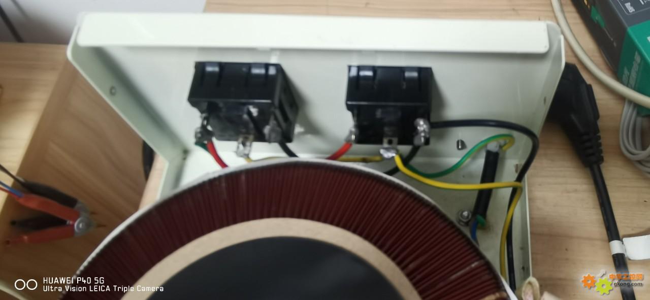

主题:隔离变压器导致跳闸原因

是多少变多少的,电阻一样,除非次级与初级的电压也一样,要不就不正常
还有看看初级与次级之间有没有电阻,如果是隔离的,应该是无穷大才对
说开关问题的,个人不大认同
首先同样的开关之前都好好的,何况现在是连跳两级(没有负载)
变压器自带的开关是D25的,这个配的不算小

引用 YXBK 在 2026/1/29 14:00:52 发言【内容省略】
1比1的隔离变压器,220/220维修隔离用。阻值无穷大是不对的。。要这样的话就绕组断线了。。初级与次级测过不通。

引用 346953791 在 2026/1/29 14:13:35 发言【内容省略】
就是说的初级与次级之间有没有电阻,如果是隔离的,应该是无穷大才对,也就是你说的初级与次级之间不通。这样只有换个大点开关试试看还跳闸不?同时钳形电流表测测电流多少?

引用 YS-W 在 2026/1/29 16:28:53 发言【内容省略】
这个跳闸是上电时短时间冲击电流,钳表不一定能测出来。

引用 Tivian 在 2026/1/29 10:37:06 发言【内容省略】
空载都跳闸,不应该是冲击(启动)电流引起的跳闸。
这种跳闸是难以用钳形表测量出电流的。

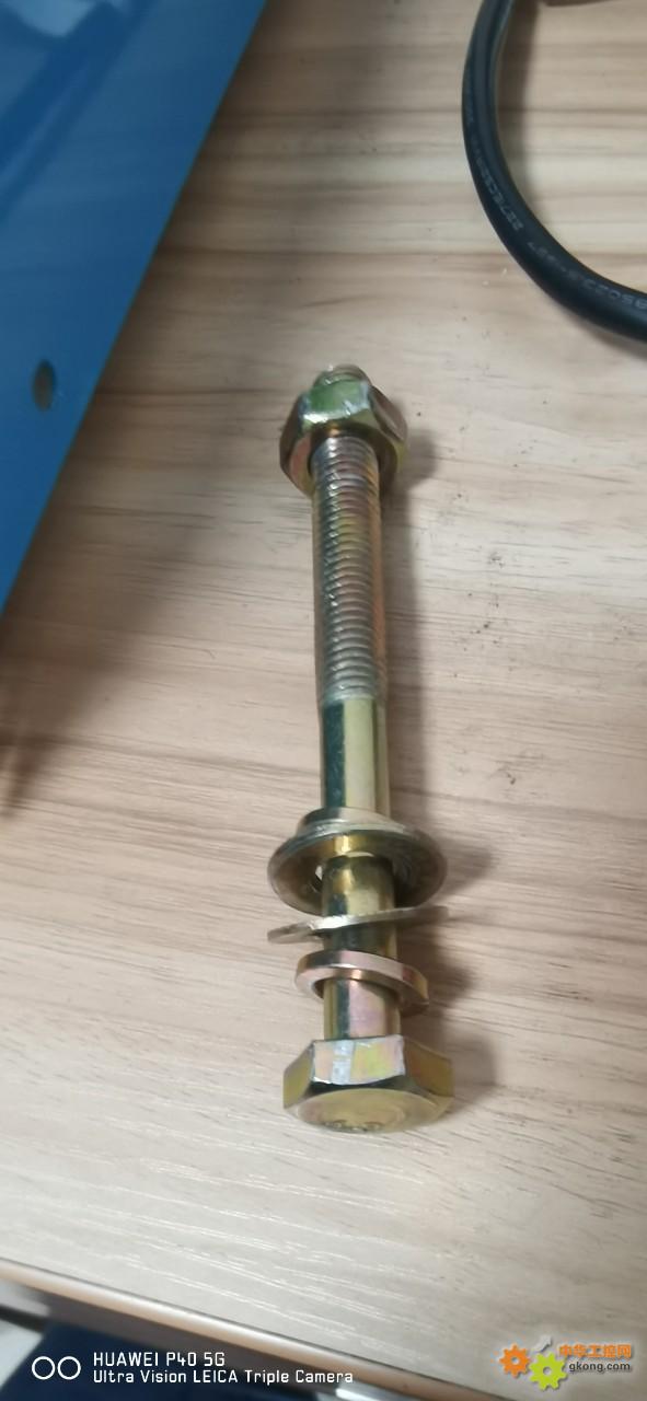

暂时先组装起来了,我把中间固定的螺栓也由铁的换成不锈钢的了。。等过几天买的改装配件回来装上试试看效果。。说实话这破玩意做工质量很一般的。。电源开关是插座是带漏保的,室外电源是单极空开,一打开这个变压器开关连同漏保和室外的开关都跳了。
