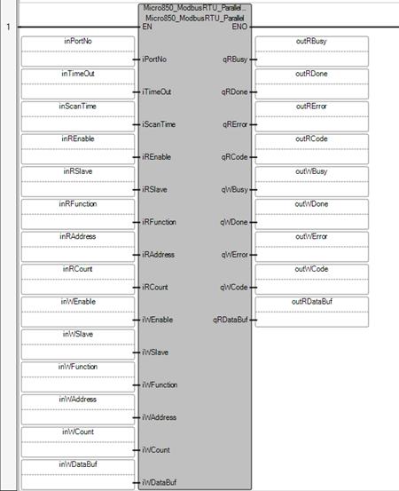

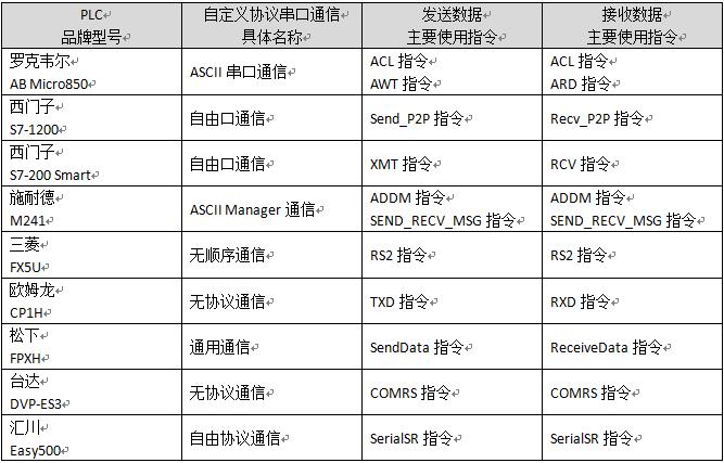

比如说,不同PLC实现串口自由协议通信(不同PLC叫法不同,比如西门子称之为自由口通信,三菱称之为无协议通信),使用指令不同,指令参数也不仅相同,最初的想法就是在原指令基础上进行二次封装,使得封装出的功能块具有相同的输入和输出参数,这样这次使用三菱、下次使用欧姆龙、后天使用西门子......就能节省一些时间和精力

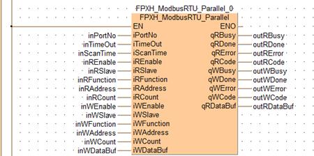

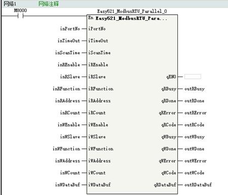

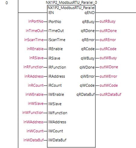

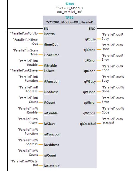

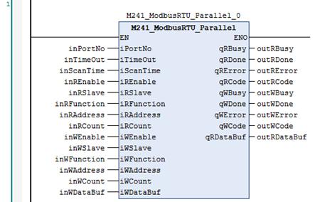

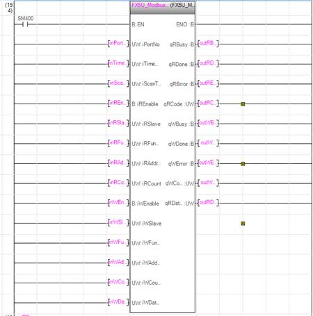

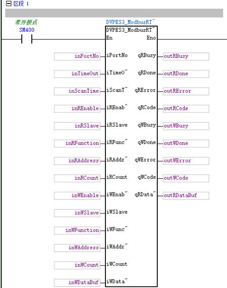

对于PLC做ModbusRTU主站而言,PLC和从站通信势必要进行读写轮训,如果从站数量过多,则需要写很多轮训程序,基于此,封装了ModbusRTU主站功能块:Modbus RTU“并行”通信,无需编写读写逻辑,功能块自动完成。支持16个读队列、16个写队列,读写互斥,写操作优先读操作。16个读队列可作为16个从站读操作,亦可作为1个从站多段读。16个写队列可作为16个从站写操作,亦可作为1个从站多段写。
当然台达和汇川编程软件本身就有填表式的方法,但并不妨碍二次封装。
