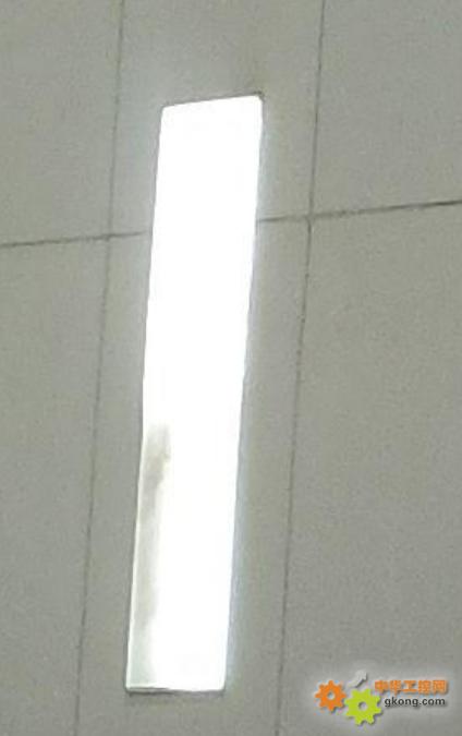

主题:这种固定不太可靠啊,太吓人啦

这种灯亮还是可以的,就是坏的比较频繁,底座卡不住,翘边常事 ,再就是经常有一组或几组就突然不亮了,灯罩上出现了黑边 。

实际上这个灯安装时候我一般会在边上打点结构胶做保护,就是换的时候麻烦点,但安全,见过很多的掉下来的

卡口没有卡到位?

这应该是安装问题,卡扣没有卡到位啊

这种平板灯,一般与天花板一起装,装天花板也不牢靠,追求厚度薄,LED灯板装在侧面,像触摸屏一样靠导光板和后边反光板发光。

没安装好;

没碰到人就是万幸。

前面就是一层塑料纸,后面一层薄铁皮,没多少重量的,卡扣扣好绝对能吊得住,就是质量有点差,用不长久。

这种情况很多都是糊弄一下完事了。因为安装的人清楚质保期内不会掉。
