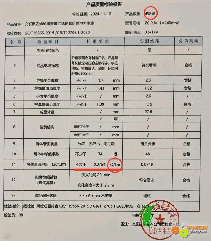

我也是搞不懂怎么出来个这样的标准,算截面积既然去测量电阻,直接的测量直径不用
怀疑是电缆厂家搞出来的

用过多种国标电线电缆,截面积差距没有这么大,一般也就差10%左右。

12706是电力电缆国家标准,国内一般都是按照12706的标准要求执行的,标准中的要求一般以电阻为准。

找个1平方的银线也能满足电阻要求,但能当电缆用么,电阻是保障,截面是规范

再仔细看看他这电缆按他自己的标准就是测电阻也是不合格的。温度不变,线径不变,材质不变,长度增加是否电阻增加?他的标准阻值是千米单位,给你测的是498米啊。按他的检测是否KM 阻值是0.1498欧姆?

这个肯定是按比列算的,好像一般取样就是两三米
比如测量2米的电阻,再乘以500,就是千米了

按你说的算,498米电缆的阻值应该是0.0375492吧?它现在的电阻是0.0749已经接近1千米的数值了,不是吗?

以前只是看到很多鼻子套电缆很松,没想到有这么多猫腻。看来以后设备买电缆至少要多两个规格才可靠。166-185-240.刚好两个规格

如果你是甲方并且可以作主,是可以拒绝签名验收的
