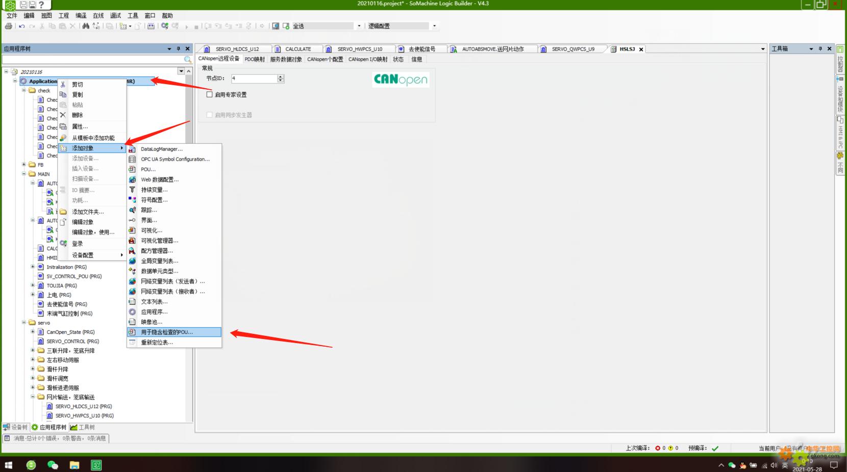

关于除零的问题..在app那里右键.菜单里添加用于隐含的检查
这个就能避免除零问题.和程序例外
