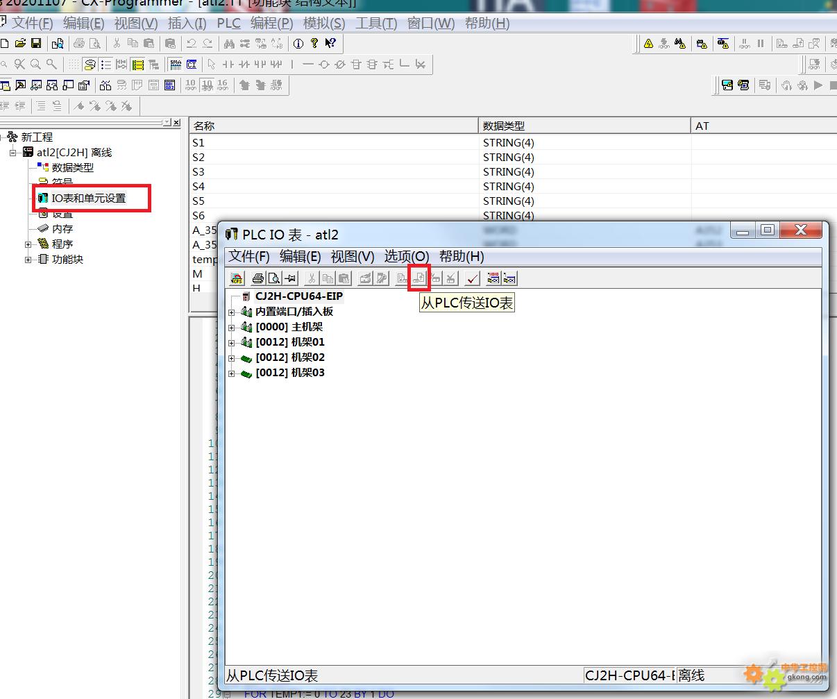

按图操作吧,
需要在线模式下,上载IO表(如果上载程序勾选了上载设置则不需要),点开对应的通信模块(例子未SCU31),点右上角 集成设定启动,选择cx protocol即可.
关于cx protocol 最好自己研究下怎么使用

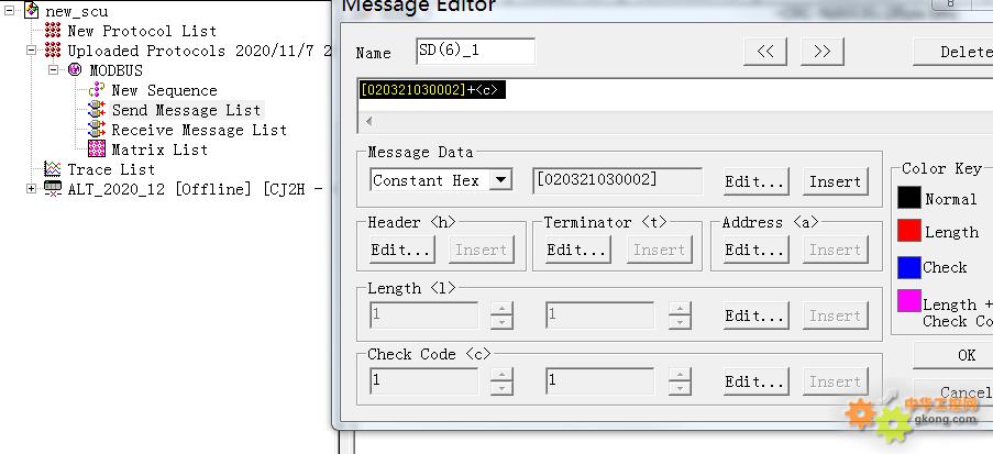

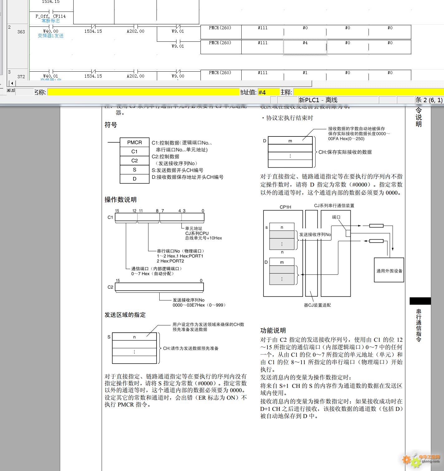

还得求助啊,您看看我上传的程序,里面有IO设置,我看半天,也参考了些资料,时间关系每深入下去,这个程序一部分欧姆龙温控表写和读,一部分是台达变频器频率写和读,现在我想换个品牌的变频器,写频率地址2001H,读地址3000H,需要改哪些地方能指点一下,感谢领导
21-01-31 18:55
18楼
bnnyygy
如截图这个PMCR所示,用的模块串口1,单元号是1(10+单元号)#0111,C2是发送序列#0 #4.具体发送代码只有上载协议宏文件才知道,
给你来一张图片看看,
这条发送命令是02 03 2103 00 02 +crc
