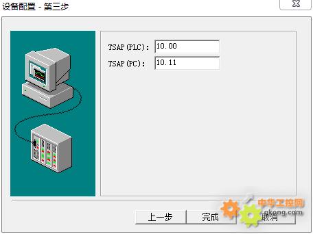

下面介绍下力控连接设置具体步骤:
1.打开组态软件,进入开发系统,打开“IO设备组态”->“PLC”->“SIEMENS”->“S7-300/400 TCP协议”,画面如下:
2.第一步:基本参数配置,定义设备名称,修改更新周期。(更新周期一定要修改为250毫秒以上!)
3.第二步:通讯参数。设备IP地址:192.168.1.10,端口号:102
4.点击完成,现在你的PLC可以与力控软件连接了。

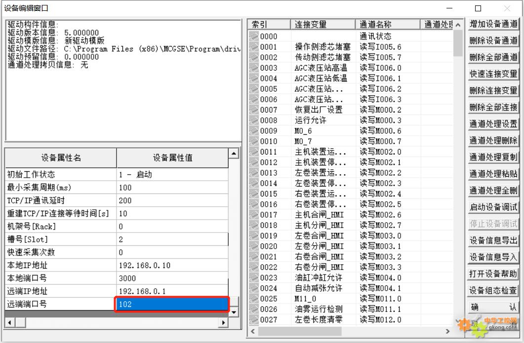

Mini ETH-MPI(SmartIE)连接昆仑通态触摸屏相关参数设置:
其IP地址通过web浏览器进行设置,如下:
下面是昆仑通态触摸屏的连接参数设置,驱动选CP443-1,远程IP填模块IP即可,端口号默认102
