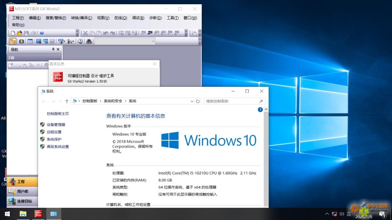

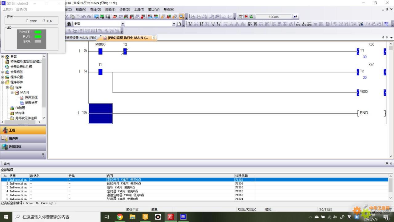

12楼
skkssun
虚拟机win10.很顺畅,没什么问题呀
20-07-08 20:53

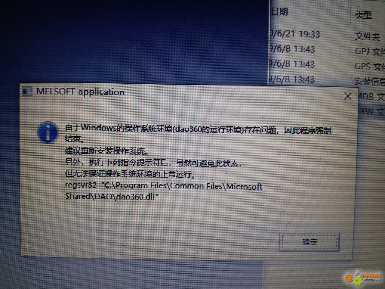

14楼
51477工控迷
现在能安装了,但是打开提示这个后闪退

15楼
PLC-hmi
1.570版本的
20-07-09 19:51

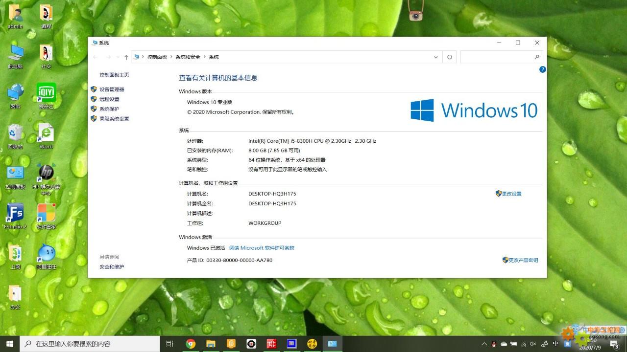

16楼
秀空
我的win10,安装设问题。
20-07-10 07:38
