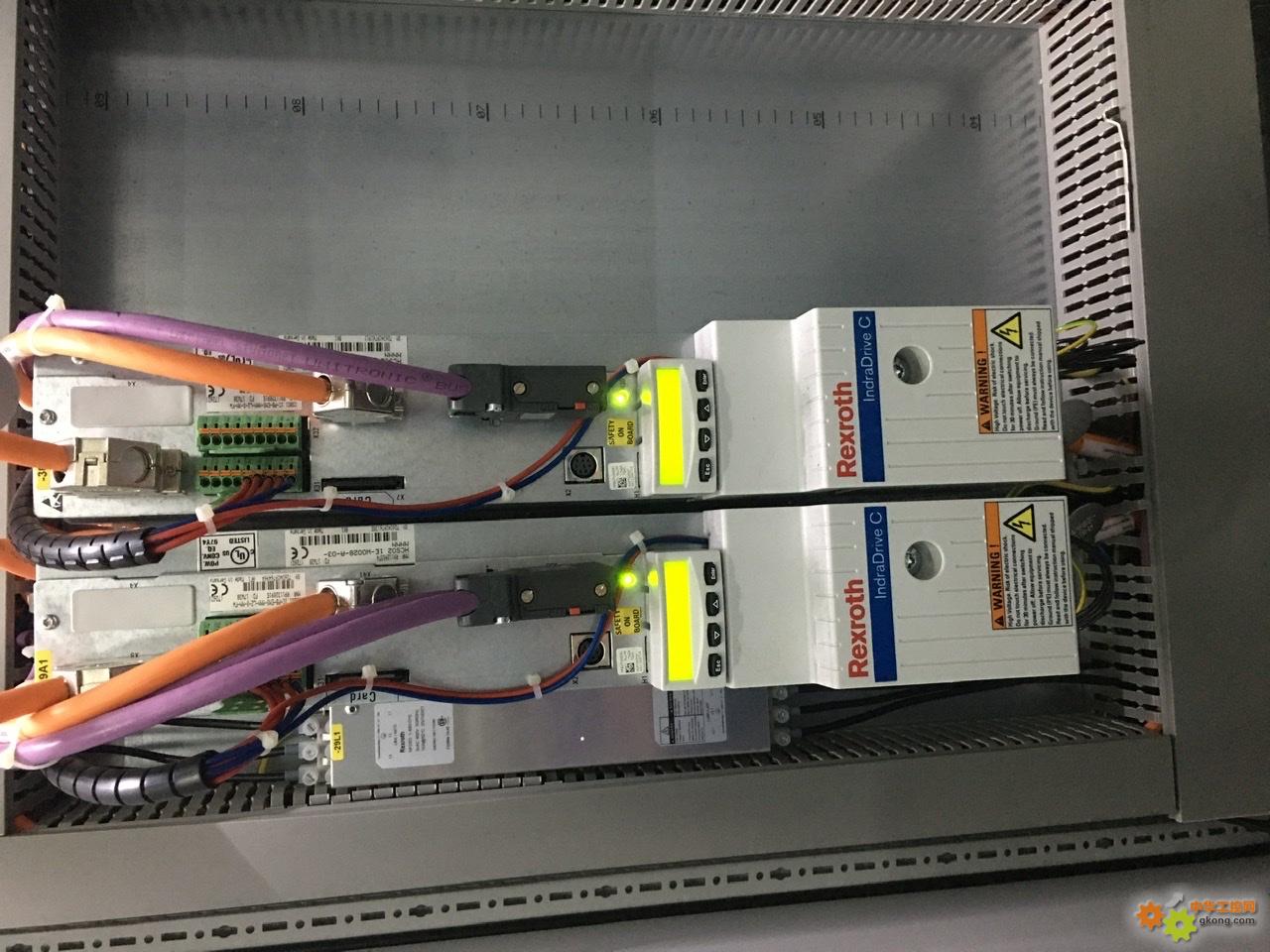

楼主
飞饼
这种伺服电机驱动器如果伺服电机连轴器松了或者换电机或者换电机传动丝杆更换了了是不是要重新连接电脑设置原点?

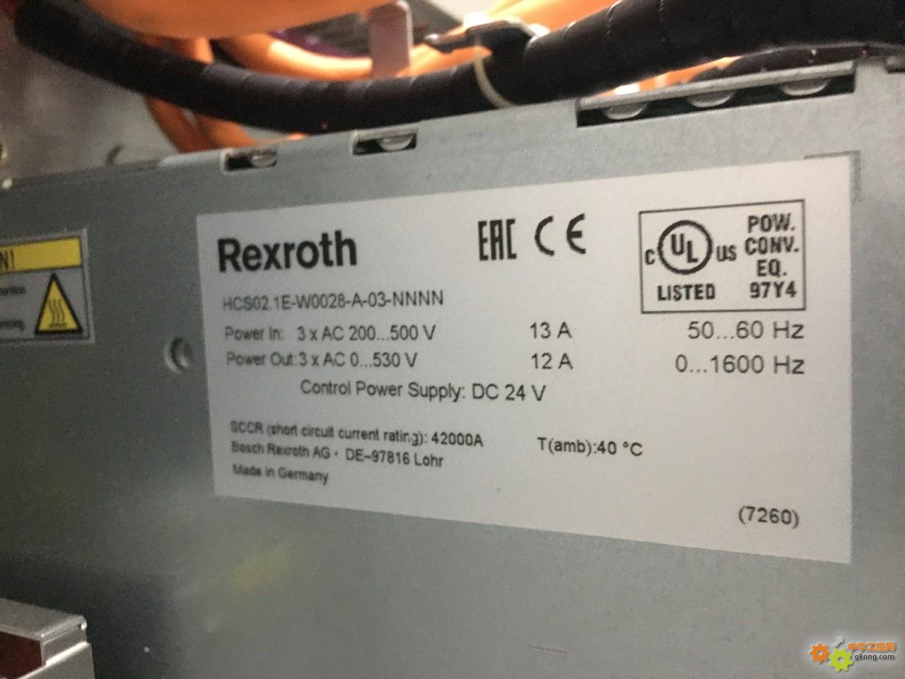

381250356
之前遇到力士乐的另一款伺服,也是用IndraDrive调整参数,驱动器看着没这么大,是靠电池保持位置的。
编码器种类很多,厂家一般宣传的增量型、绝对值【单圈、多圈】,其中绝对值又分机械式、电池式【增量+电池的方式】;
机械式绝对值编码器:靠刻度盘的刻度读取位置,即使断电或者脱开编码器电缆状态下转动电机上电还是能读取准确的位置,但是单圈和多圈断电能记忆转的圈数是不同的。
电池式绝对值编码器:常规安装在编码器电缆或驱动器的编码器插口,如果不安装电池等同于增量型编码器。如果有电池则断电会记忆电机的位置以及通讯报文的原点标志位,但是电池电量低,则切断电源时位置会丢失,上电需要重新指定原点位置。
你如果只是更换联轴器或者丝杠,只需要调整定位的位置,在PLC程序中去改变走的目标位置。
建议你先把具体问题描述了,并把电机的铭牌拍下来,有的会在电机铭牌上标注绝对值或者增量型,如果没有标注你就需要根据型号查找选型手册了。
