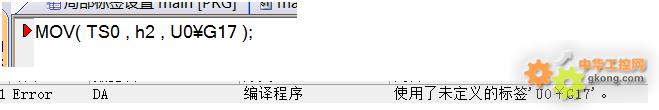

如图 在编程手册中是实例里可以这样写 但是编译出错 有大侠知道为什么吗

写成U0\G17试下。

符号错了

因为手册上的例子是日文系统,日文系统的斜杠中文系统上显示人民币符号,所以你在中文系统下要输入斜杠。
