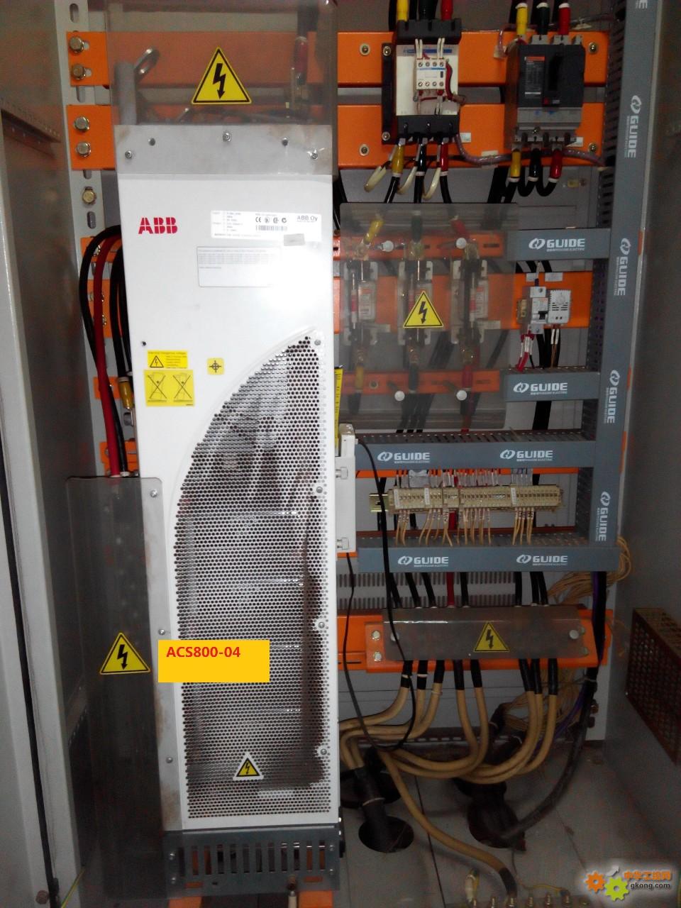

    2010年至今,变频控制技术成熟,基本上所有大型起重设备都使用了自动化控制(变频矢量控制,ABB DTC控制,PLC通讯),让起重吊运安全到了一个高点。从下图我们可以看到,柜子更简洁了,没有乱七八糟电线了,噪音也没有了,更加节能环保。
