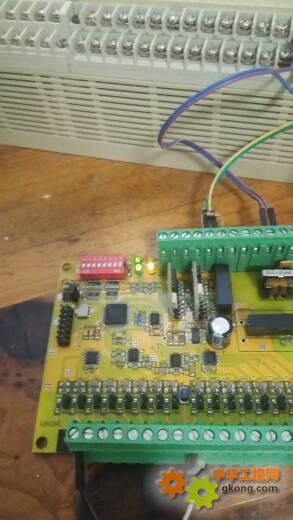

主题:新人求助,FX2N-485BD与采集板MODBUS RTU通信问题

 非常感谢前辈们的指教,已通信上。

虽然通信上了,但按照Modbus RTU协议,RS指令中接收字节数依然是不对的!呵呵
19-08-22 22:06
 请问rs d0 k8 d10 k40  对吗
19-08-22 22:22
 我还有几个大方不明白
 30001这个手册地址怎么写进去D2 D3变成00 00
 F1  C6  哪个是停止位 哪个是效验码,如果是效验码,能否用软件直接计算
 我读取的30001到30016的值存到哪里去了、是D10 到哪一个寄存器
 M8161 是决定数据是8位还是16位,我这里没有置位M8161,也就是数据是16位,对吗1
19-08-22 22:32
这个是我手册规定了,还是MODBUS 通信规定
00 01   写入变成 00 00读寄存器地址高位和低位
19-08-22 22:35
引用 自由的风筝 在 2019/8/22 22:22:08 发言【内容省略】
前面已然回答多次了啊!
19-08-22 22:36
8+2*16=40是这样吗
